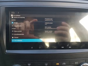

  9. bernard
    42 627
    47 998
    Wow - det var en gammal Android-version :) Android 4.4 KitKat kom ut 2013. Inte undra på att den inte fungerar med nyare enheter.
    Märkligt. Det står bara versionsnummer där, inget modellnummer, och versionsnumrena ger inga träffar på Google heller (vilket iofs inte är så förvånande).
    Följde de inte med en manual eller något där ett modellnamn/nummer står?
    jnsson gillar detta.

  12. jba7989
    jba7989 Teen Droid Medlem
    3 okt 2010
    407
    64
    Hur fan ska man lösa d. För jag menar att jag inte kan lämna tillbaka den för det e försent.. Plus så passade den till min bil perfekt så jag vet vad jag ska ta mig till
