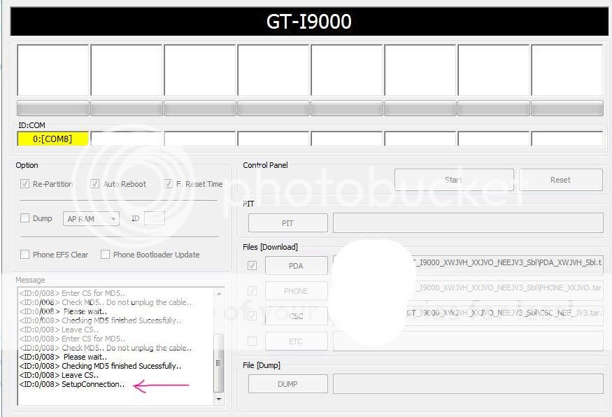

    Jag fastnade inte i någon boot-loop men helt plötsligt har min telefon fastnat när Samsungloggan kommer. Jag har provat ovanstående råd men fastnar i:
    Kan säga att bara pda fungerar att lägga in från tex GTO_Tornado_RC4__v2_3.tar och telefonen startar om men då ändå stannar vid Samsung-loggan.
    Skrota telefonen?

    Byt odin version. Vet inte varför det blir sådär med olika versioner.. testa denna , http://nfye.eu/autoindex/index.php?dir=EZbase/i9000/&file=EZOdin.exe högerklicka och välj, kör som administratör.

    Får SetupConnection igen och Odin fastnar med den Odin versionen också. Ska prova med att boota upp från Vista istället för Windows 7.

    starta om både lur och dator (ta ur batteriet i tel) . Byt usb uttag till ett som är direktkopplat med moderkortet. starta sen Ezodin som admin plugga i batteri, boota om till DM och i med sladden.

    Kom på det själv innan jag läste. Hade en s1_odin_20100513.pit liggande och skräpande på datorn. Telefonen startad nu och nu ska bankas in root så jag kan återställa mina backupper. Hostar den inte igång får jag leta och ladda ner 512 (och just nu verkar det som det eftersom telefonen startar om ideligen).
    tack för http://nfye.eu/autoindex/index.php?d...ile=EZbase.pit
    Fungera nu!
    Kan jag köra på telefonen i två år till :)
