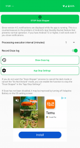

    Har läst på en del om detta och det verkar bero på Doze.
    Jag har haft diverse bekymmer med olika notiser men värst har det varit från mitt Google Home och notiser från min ringklocka/kamera som helt uteblivit.
    Det finns en app i Playstore som heter Doze stopper, jag hämtade hem den här appen imorse och har inte haft ett enda problem under dagen. Ingen märkbart reducerad batteritid heller.
    Ni kan läsa mera om Doze här:
    Optimize for Doze and App Standby | App quality | Android Developers
    Lite märkligt dock att Google själva inte ger en flera alternativ i sin mjukvara i telefonen om hur man vill att denna funktionen ska hanteras.
    crapmind och DanielÖ gillar detta.

  14. ruf0ns
    ruf0ns Senior Droid Medlem
    26 okt 2010
    1 260
    1 428
    S24 U
    S24 U
    333
    Har du testat Doze Stopper?

  16. Akerhage
    Akerhage Youth Droid Medlem
    4 okt 2010
    153
    28
    Pixel 9 Pro XL
    Pixel 9 Pro XL
    Laddade ner nu. Är tanken jag skall isf bara dra igång tjänsten och låta denna app ligga i bakgrunden?
  17. ruf0ns
    26 okt 2010
    1 260
    1 428
    S24 U
    S24 U
    Tror det, så har jag och det verkar fungera.

  20. eastbound
    6 sept 2011
    2 994
    3 282
    Hur är batteriförbrukningen på den appen,den måste väl vara aktiv konstant?
