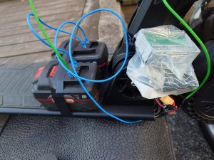

    21 jul 2024
    Köpte en begagnad evs312 eftersom min dotter haft en i ett år utan problem.
    Laddade upp den och körde 6km med ganska många backar och den käkade en plupp på batteriet (samma med dotterns)
    Sen åkte vi till en camping och körde runt lite där på lite gräsmattor och grusvägar lite guppigt och skakigt men inget extra våldsamt och dottern körde på samma ställe.
    Helt plötsligt gick min från 4 till noll i en backe så jag satte den på laddning. Nästa dag tog jag mig en km och sen dog den.
    Laddade fullt med dotterns laddare ifall min var kass men tog mig 10 meter innan den dog och sen gick den inte att starta.
    Skruvade isär mätte upp batteriet och har 41volt.
    Monterade ihop och den startar men om jag ställer mig på så dör den direkt och startar inte igen.
    Kopplar jag ifrån batteriet och kopplar ihop igen så startar den men dör direkt och jag provar att åka
    Om jag kopplar ifrån och ihop batteriet och lägger den ner och startar den så kan den gå utan problem i 20 min eller längre om den ligger utan belastning. Men om jag försöker åka så dör den totalt.
    Rörigt som tusan men är tacksam för alla tips.
  20. Gustafsson7004
    Gustafsson7004 Infant Droid Medlem
    21 jul 2024
    Uppdatering. Lödde på kablar direkt på plus och minus och kopplade in 40 volt från två parkside batterier och då funkade allt till 100% så sammanfattningsvis kan man alltså ha 40volt i originalbatteriet men ingen kraft om jag förstått mitt problem rätt.
