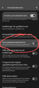

  6. Rocco420
    Rocco420 Adult Droid Medlem
    Joined:
    Nov 17, 2013
    Messages:
    926
    Likes Received:
    743
    Pixel 7
    Pixel 7
    Du kan slå på denna funktion i utveckalrinställningar för att se "skarpt" vad som faktisk visas.
    jnsson and pernils94231 like this.
  7. thr
    thr Teen Droid Medlem
    Joined:
    Dec 16, 2011
    Messages:
    472
    Likes Received:
    92
    Nu kunde jag bekräfta mina misstankar. Den använder 120 Hz trots att smooth display är avstängt.

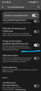

  8. Jowee
    Jowee Adult Droid Medlem
    Joined:
    Apr 16, 2012
    Messages:
    800
    Likes Received:
    1 010
    Google Pixel 6 Pro
    Google Pixel 6 Pro
    Huawei Watch GT 3
    Sony WF-1000XM4
    Dubbelkolla så att inte 120Hz är tvingat under utvecklaralternativ:
    Mr. Ofi and blunden like this.
  9. thr
    Joined:
    Dec 16, 2011
    Messages:
    472
    Likes Received:
    92
    Det här var orsaken.
