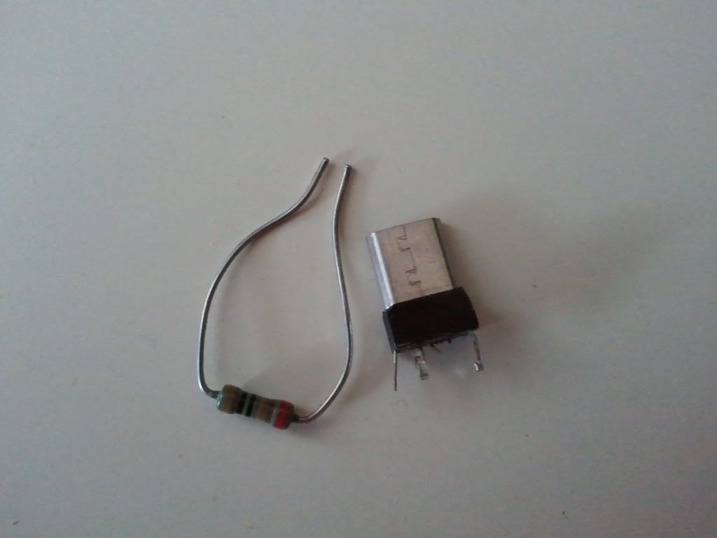

    Strunta i att säg det och lämna in för lagning eller kör microusb-grejen. Du måste bygga den eller köpa från någon, kanske någon här på forumet som säljer?

    Lämna in den för garantijobb och säg att det blev så när du skulle uppgradera via kies, berätta inte om OCLF.
    Om du inte avinstallerade/avaktiverade OCLF skulle jag gissa på att det kan vara skälet till att det inte funkade att uppdatera, man brukar säga att allt sånt ska avaktiveras innnan uppgradering av mjukvaran. Det är iaf min gissning
    Annars verkar micro-usb metoden funka också, ser nog mer komplicerat ut än vad det är, bara att koppla ihop motstånden på 2 kablar i en micro-usb kontakt.

    Du behöver inte ens löda utan bara hålla mot kontakterna, dra loss dom du inte behöver så blir det ännu lättare:) Jag har räddat min telefon 2ggr men nu har jag flashat in 3button recovery.

    är det inte lättare att offra några minuter på att försöka med resistor-trixet i några minuter innan du lämnar bort den några veckor till expert/anovo?

    Det är så lätt att fixa med resistorn och micro usb det var så skönt att slippa lämna in den.
