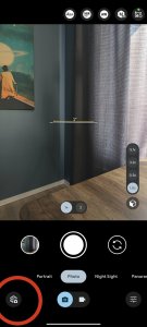

    3. Starta GCam, godkänn alla permissions. Tryck på knappen i nedre vänstra hörnet för att öppna settings

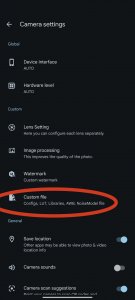

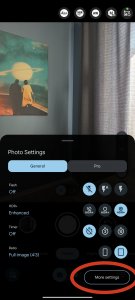

    4. Tryck på More settings
    5. Tryck på "Custom file"

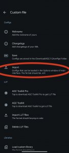

    6. Tryck på "Import"
    7. Leta upp .agc-filen som du laddade ner från Dropbox. Den ligger i dina Downloads.

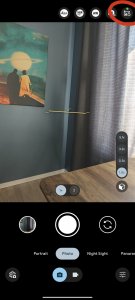

    8. Gå tillbaka till kameraläget/sökaren och tryck på knappen i övre högra hörnet

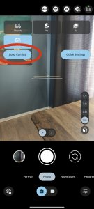

    9. Tryck på "Load Configs"
    10. Välj "jajo-14u-v0.3.agc"

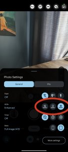

    Som standard är min konfiguration konfigurerad för att använda HDR+ Enhanced som ger bästa möjliga kvalitet med GCam. Du kan enkelt ändra till vanlig HDR+ och därmed få blixtsnabb fotografering. Tryck på Settings i nedre högra hörnet och välj sedan mittenvalet istället för det högra. Detta kommer försämra det dynamiska omfånget och kvaliteten något men den är fortfarande klart bättre än Stock.

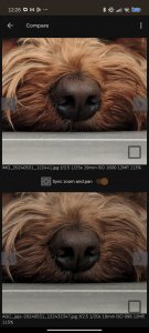

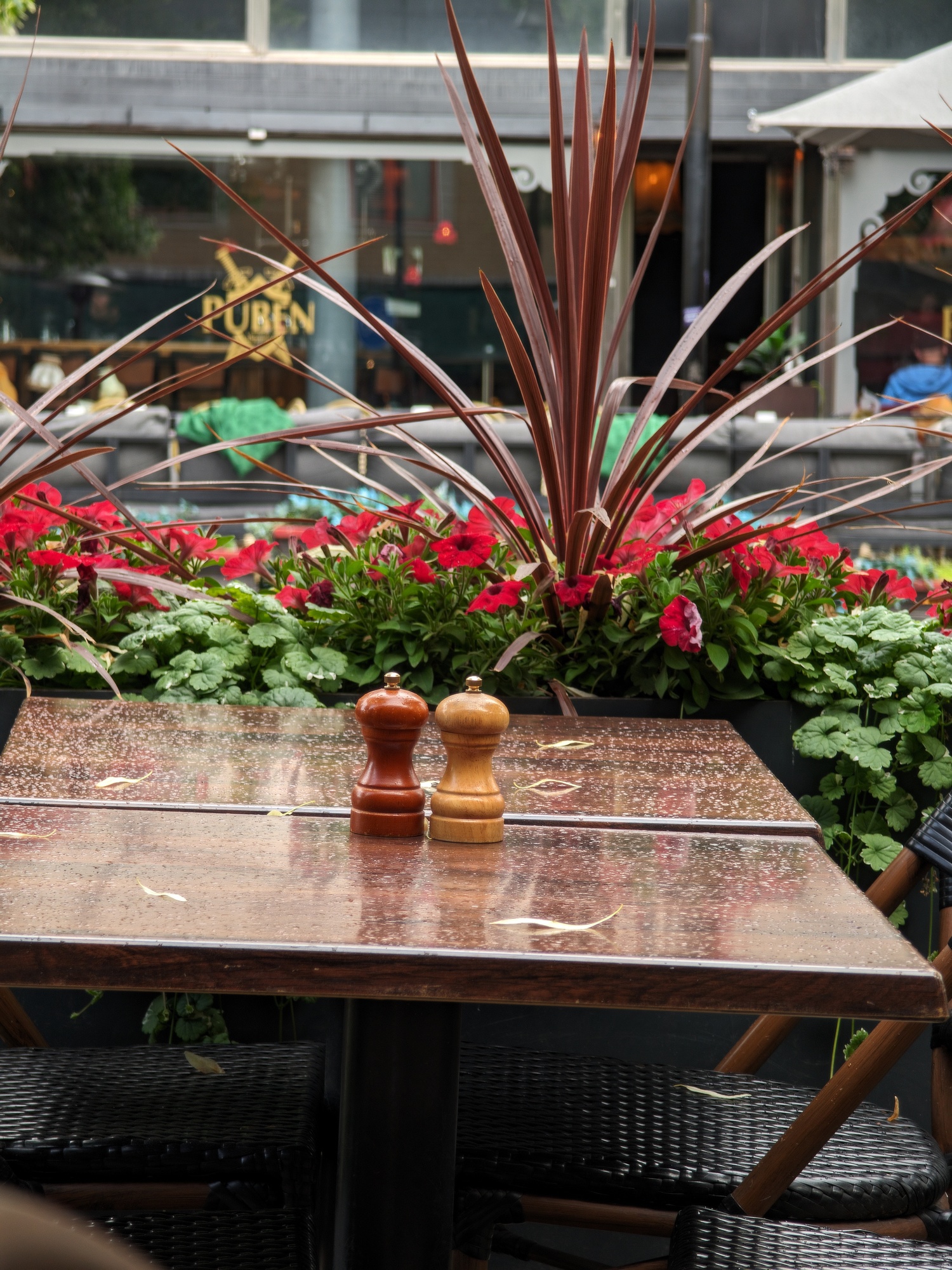

    5.1x-objektivet. Den övre bilden är Stock och den undre är denna GCam-konfiguration.
    Utöver skillnaden i detaljer som är rätt uppenbar så är även färgerna helt åt skogen i Xiaomis stock-app, hunden är absolut inte så röd i verkligheten. Taget med Leica Authentic...

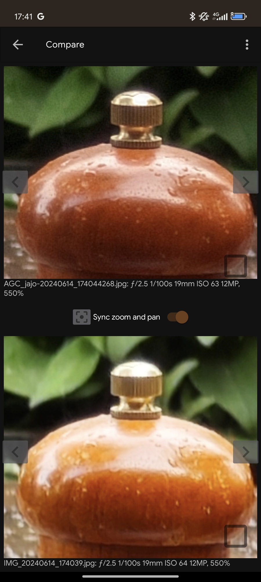

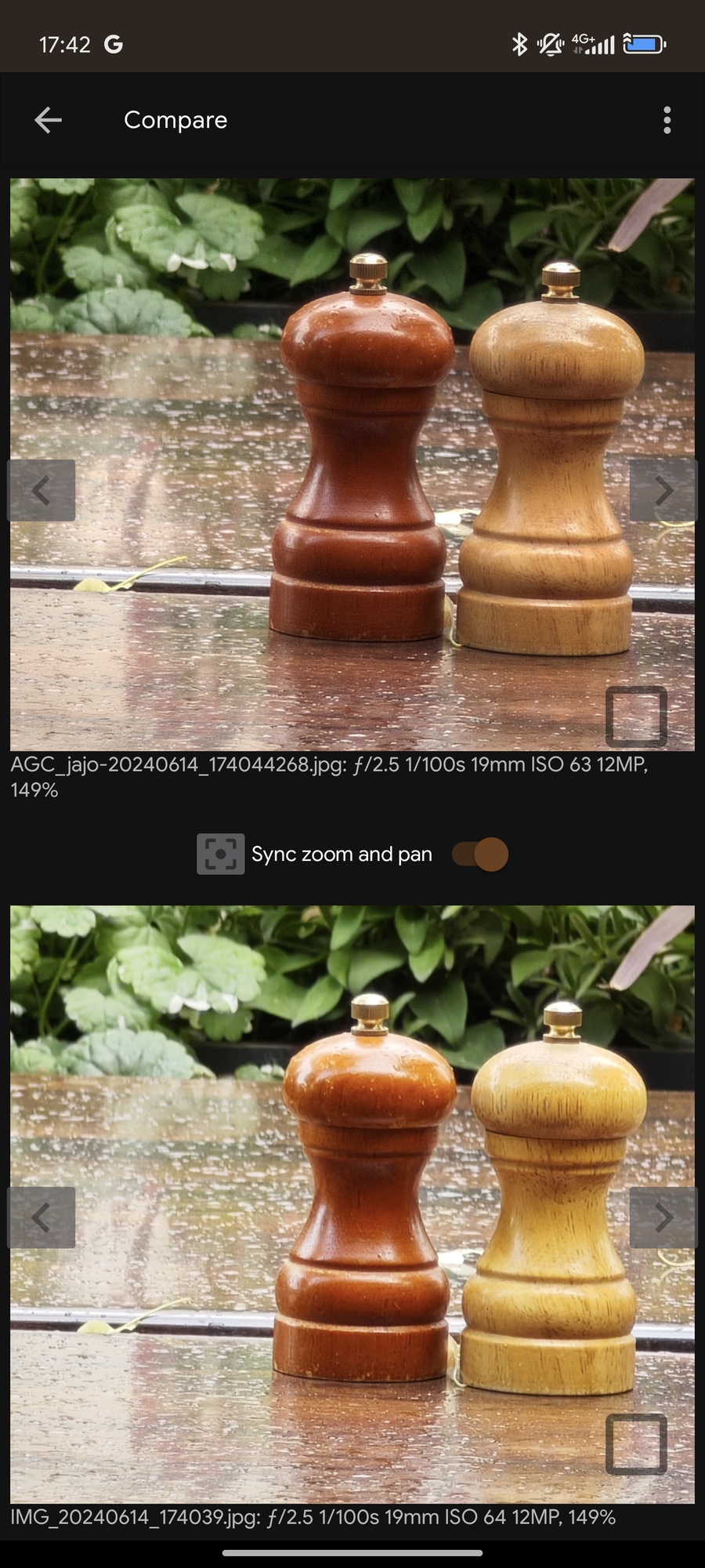

    Varit lite dött här men har inte legat på latsidan. Senaste versionen av konfigurationen fokuserar helt på zsl, dvs direktexponering utan fördröjning. Målet har varit att slå stock både på detaljer och HDR, något som nu är uppnått med blixtsnabb 15-frames-exponering och merge.
    Rörelsehanteringen är också kraftigt förbättrad.
    I närbilderna är Gcam övre bilden och stock undre.
    Xiaomi 14 Ultra (Stock camera, 5.1x, 120mm, 0.01s, f/2.64, ISO 64, 12.58MP)
    Xiaomi 14 Ultra (GCam AGC jajo, 5.1x, 117mm, 0.01s, f/2.64, ISO 63, 12.58MP)
