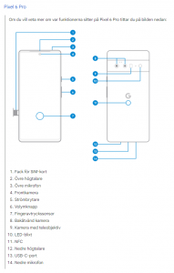

    Ok , försökte fem gånger på ICA, tyckte jag höll den ganska centrerat på sidan av terminalen, och utan att ta bort telefonen. Men jag ska försöka hitta info Pixel 6 pro NFC antennen, om den har någon speciell placering.

    Det verkar som att NFC-antennen sitter lite under mitten på baksidan enligt denna bild:

    Jag kör med spigen Liquid Air Case, men skulle inte klassa det som ett tjockare skal. Men ska prova utan om det gör någon skillnad.
    Tack, då vet jag, ska prova hålla exakt där.

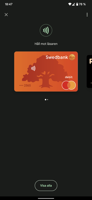

    Jag låser upp med fingeravtryck, och för säkerhets skull brukar jag låsa telefonen innan köp för att vara säker på att den är upplåst ,och varje gång jag har blippat så har jag kollat innan att hänglåset är öppnat i Google Pay.

    Uppdatering: Har nu handlat ett antal gånger till, och denna gång har jag varit noga med att hålla telefonen i rätt läge och nu har det fungerat varje gång! Så förhoppningsvis var det bara det berodde på. Telefonen är ju rätt stor, det det blir rätt stort skillnad i avstånd om man håller den vid kameran eller i mitten på telefonen.
    Tack @svenix@svenix

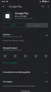

    Har inte Google Pixel 1, Google Pay? Jag har provat ladda ner, men det går inte ens att ladda ner den från Play?
  15. jnsson
    30 983
    20 271
    Jo då, det har den. Fungerar på den Pixel 1 jag har, iallafall sist jag använde det.

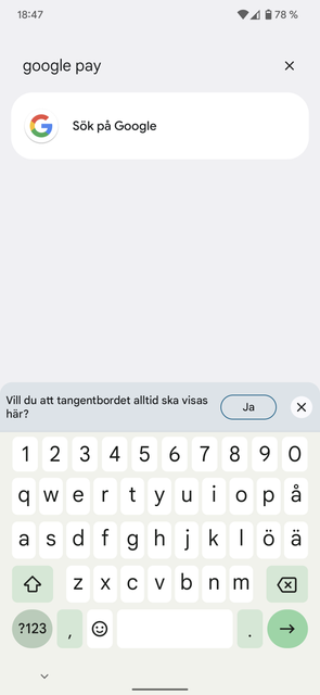

    Google har ju tagit bort Google Pay offielt det ligger inbyggt i Google Play Tjänster numera vet inte om det har effectad på första gen Pixel också. Men nu för tiden så öppnar man den antigen via snabb kommando eller genom statusbaren, finns ingen officiell Google Pay App ikon.
    Som du ser så får jag inte upp en Google Pay app längre när man söker efter installerade appar.
    Behöver navigera in från status baren och klicka på GPay
    Sedan öppnas appen som styrs av Google Play Tjänster.

    Då Pixel 1 slutade på Android 10, så måste man (mig veterligen) använda Google Pay appen.
    Som ni kan se fungerar Google Pay utan problem på min Pixel 1

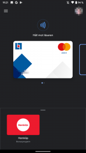

    Jag aktiverade PFC med Google Pay igår. Gjorde sedan ett köp, i en varuautomat med NFC-kortläsare, funkade perfekt. Så funktionen verkar ju igång. Men när jag imorse ville göra ett köp inne på Hemköp så fungerade det inte. Jag stod i självscanningskassan, och skulle använda kortterminalen på bild nedan:
    Jag vet var NFC på min telefon sitter, ungefär vid kameran på baksidan (Pixel 3a).
    EDIT: Skrev fel, menar att NFC sitter vid fingeravtrycksläsaren, dvs mitt i telefonens övre del på baksidan.
    Men när jag öppnar Google Pay och väljer PFC-kortet och håller upp telefonen framför kortläsaren ovan, så händer absolut ingenting. Telefonen reagerar inte, inget felmeddelande eller pling. Kortläsaren reagerar inte heller, den visar inget. Jag försöker att skifta telefonen i flera olika lägen, jag öppnar Google Pay från låsskärmen och på andra sätt, jag testar med Google Pay i låst läge och därefter i upplåst läge (med fingeravtryck). Igår reagerade telefonen direkt och köpet gick igenom, nu idag ingen reaktion alls trots att kortläsaren ska klara NFC. Jag tog därefter upp mitt vanliga bankkort och blippade det, terminalen godtog det direkt utan minsta problem. Jag får göra fler experiment i någon annan butik senare.
