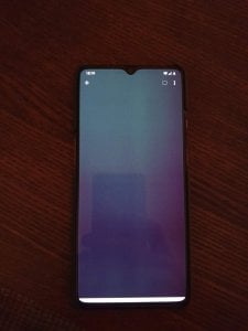

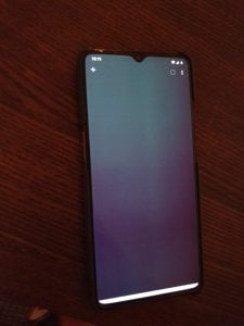

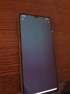

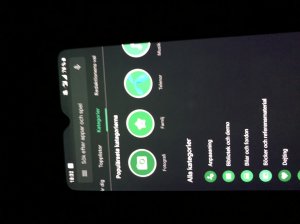

    Har varit supernöjd med min telefon sedan jag fick den i torsdags. Sen läste jag denna tråd och tyckte mig se en liten nyansskillnad. Ångrade genast att jag läst tråden då jag inte trodde jag upptäckt det annars. Men tänkte ändå att jag kan leva med det.
    Men under några fler dagars användning har man hunnit se skärmen med fler appar, och framförallt kvällstid syns problemet nu väldigt tydligt. Bifogar några bilder där jag öppnat Chrome och stängt alla tabbar.
    Väldigt irriterande, kanske ändå bemöda mig att returnera.. men risken är ju att man får en ännu sämre eller likvärdig. Hur ska man göra?

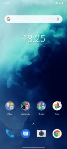

    Se bilder jag tagit (syns något tydligare än i verkligheten när man fotar skärmen). Se också screenshot på bakgrundsbilden jag kört sedan första dagen. Ibland inbillar jag mig nästan att nyansskillnaden påminner om bakgrunden, kan det vara så att effekten uppkommit eller dröjer sig kvar pga den?

    Tillfällighet med bakgrunden. Den är inte orsaken.
    Det där såg inte kul ut. Jag skulle returnera. Chansen till en bättre lär vara god. Du kommer störa dig på det där nu när du vet om det. Var länge sen jag fick en så pass ojämn som det där vid mörka nyanser. Hade jämt otur förr men det var länge sen nu.

    Alltid lite svårt att säga då sådant i regel blir tydligare på en kamera än med ögonen.
    Men om du upplever det som störande skulle jag definitivt rekommendera att byta den. När köpte du den? Du har ju 14 dagar ångerrätt annars.

    Tycker ojämnheter brukar synas tydligare när man är i ett kolsvart rum och skärmen på lägre ljusstyrka men din bild verkar vara i ett relativt ljust rum, så kanske ännu mer störande då.
    Vet inte hur utbrett problemet är. Hittade några andra exempel men det kanske bara är just den första batchern.
    Byt om du har möjlighet, borde ändå finnas fler bra än dåliga exemplar.
