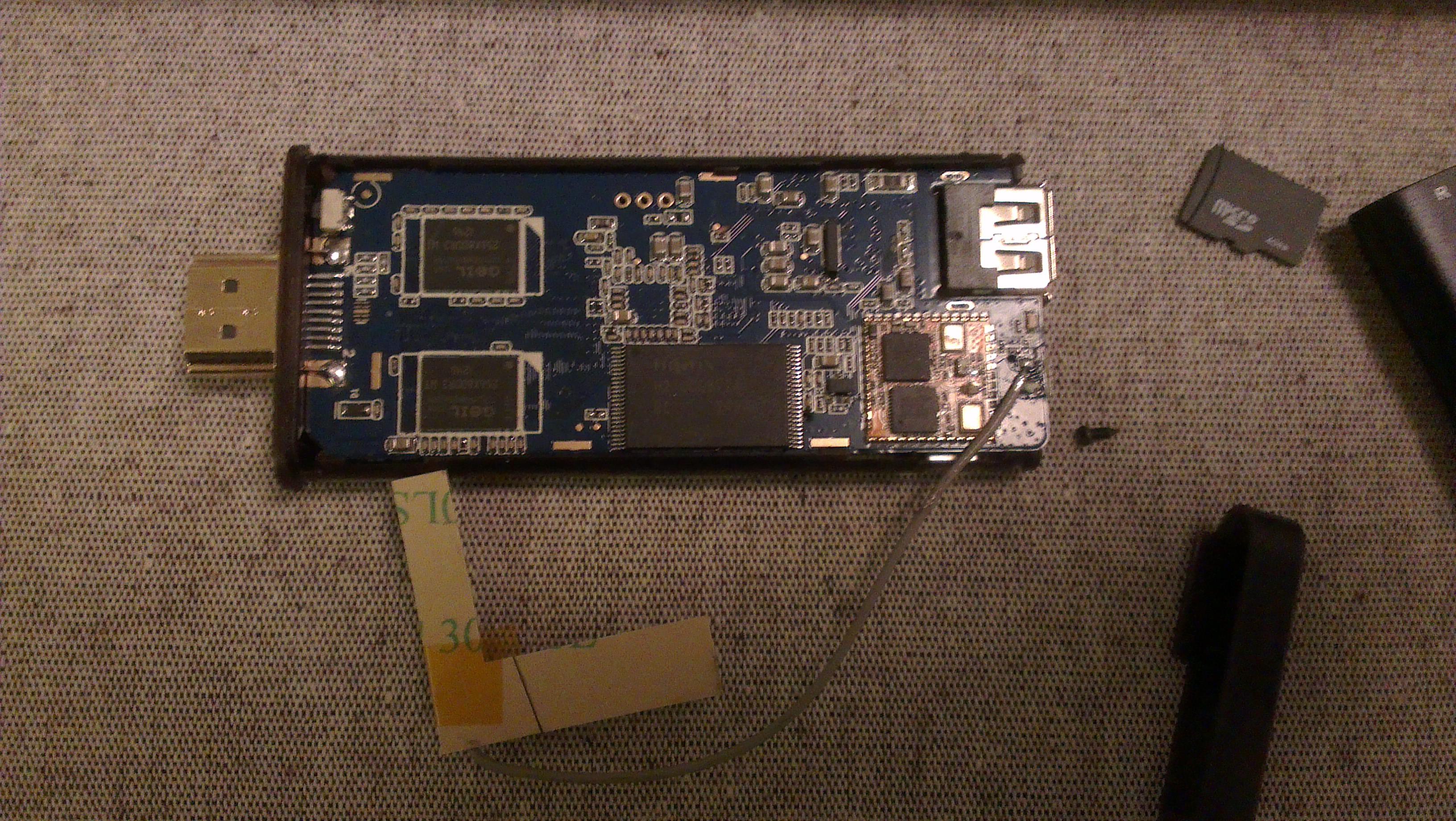

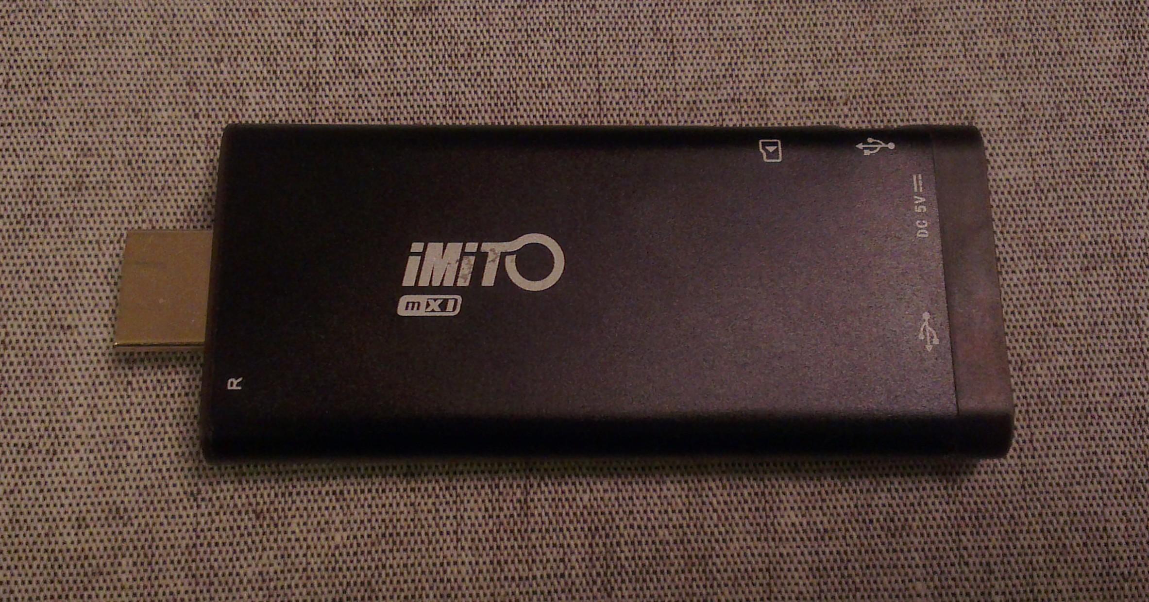

    Många av android-stickorna som säljs just nu har dålig wifi-mottagning, så även imito MX1. Alla lider inte av detta men för er som gör det kommer här en kort guide på hur du tar ut wifi-antennen ur chassiet för att få bättre signal.
    OBS: Egen risk, resultat garanteras ej.
    imito MX1

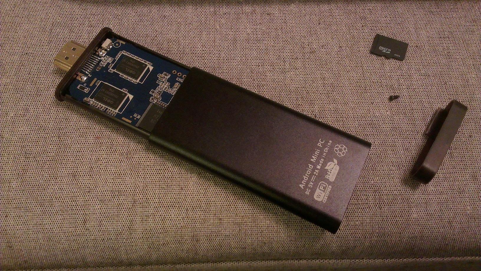

    I ena änden finns en liten skruv, den ska bort.
    Ta bort eventuellt minneskort och dra försiktigt av skalet.
    Kretskorten kan visst skilja sig åt, släng gärna upp en bild om din ser annorlunda ut.

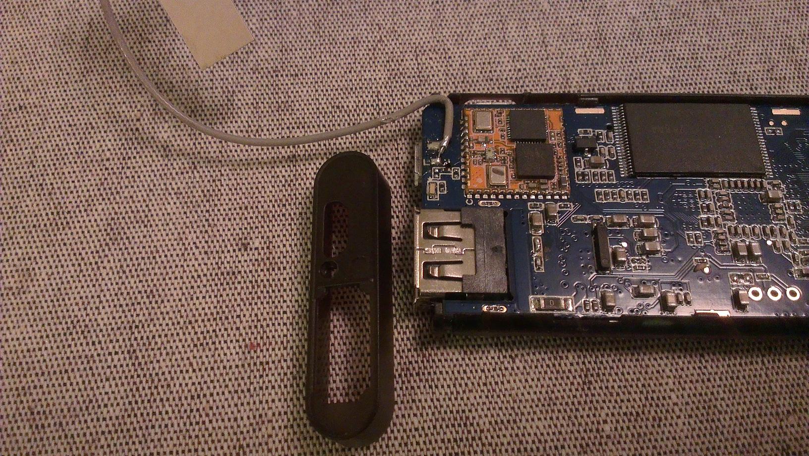

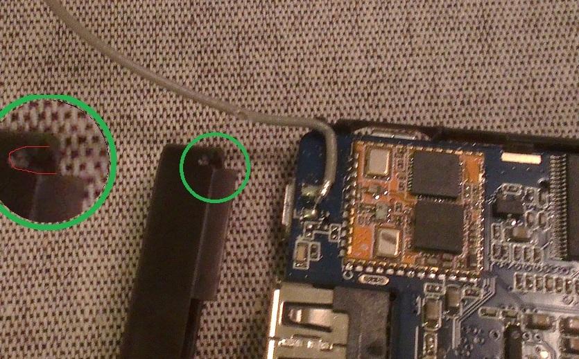

    Böj försiktigt kabeln.
    Gör en liten passage för kabeln i plasthöljet.

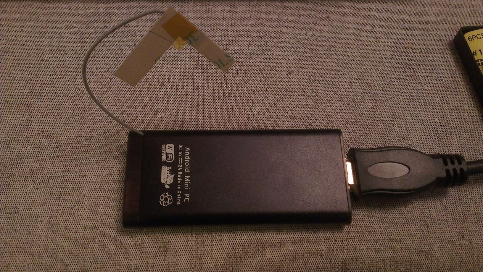

    Om allt gått bra kommer höljet att lätt gå ihop igen.
    På play store finns ett gratisprogram som heter wifi analyzer vilket man kan använda för att kolla signalstyrkan på nätverket.
