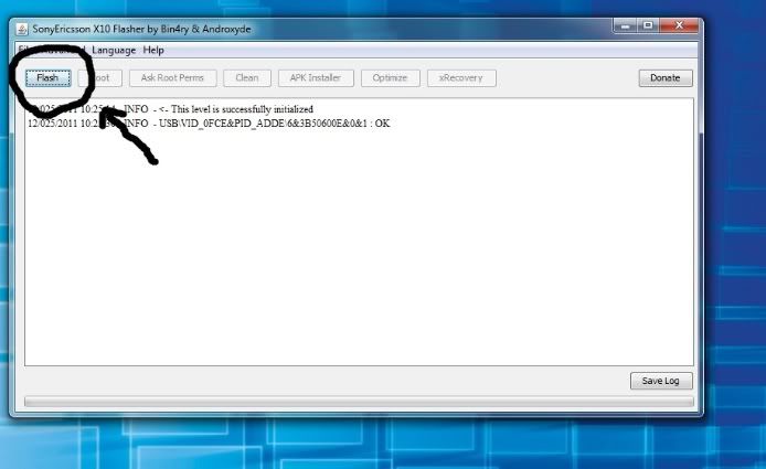

    1. Se till att ha din PLAY avstängd och plugga sedan in den i din dator samtidigt som du håller inne bakåt knappen på din PLAY.
    (Indikationslampan på din mobil ska lysa grönt)
    2. Starta Flashtool och tryck sedan på "Flash" knappen

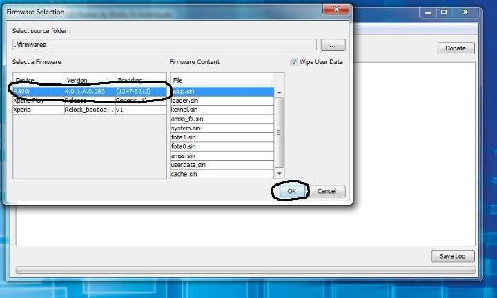

    3. Välj den som heter R800i. (borde inte finnas någon annan att välja såvidare du inte använt Flashtool förut)
    Tryck sedan "Ok" för att starta flashningen! *OBS* Ändra ingenting i "Firmware content" fältet!!!
    När du tryckt "Ok" starta sedan flashningen. Detta tar ca: 3-4 minuter och din telefon kommer att radera allt användar minne(inget på minneskortet dock).
    Vill du inte detta kan du alltid trycka ur "Wipe User Data" innan du trycker "Ok". Dock rekommenderar jag att man tar en "wipe" på det hela.
