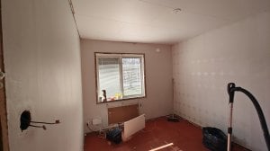

    Såhär såg rummet ut vid annons;

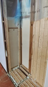

    Började med att riva de äldre platsbyggda gaderoberna.

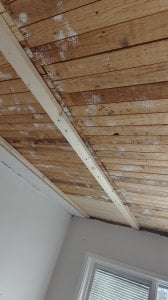

    Sedan rykte spänntaket så jag kan sätta ång/luftspärr emot vinden.
    (detta måste göras i alla rummen innan jag kan tilläggsisolera vinden). Har bara vindpapp och det är på vinden och det vill inte de jag pratat med komma och spruta ut ull på. Så det kommer ta något år innan jag får ner el förbrukningen och kan tilläggsisolera vinden. men men.

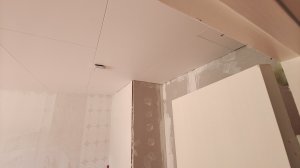

    Regla upp för nya innertaket, inte glömma att tejpa varenda skruv, klammer etc.
    Flytspackla upp där gamla garderoben var. Så det nya golvet får en jämn yta att läggas på (den gröna mattan undertill är fastlimmad med svart lim så den bestämde jag mig för att inte röra pga risken att det kan vara asbest baserat lim) Den trä färgade vinylmattan bara ligger rakt upp och ner på den gröna mattan så skär bort av den alt eftersom, då jag behöver förvara allt material inne i rummet också.
    Fräst ur i väggarna och dragit slang för nya elkablar. Blir nytt eluttag på vadera sida sängen + att jag fick flytta brytaren för belysningen. Då jag har vänt på dörren (tidigare öppnades den utåt in i köket, men nu öppnas den inåt där den tidigare knappen har suttit). Sen kommer hela detta rummet gå på samma säkring med nya kablar hela vägen ifrån elskåpet.
    Satt upp det nya innertaket och satt en del gips. Det nya fönstret jag fick tag på via blocket billigt och i rätt mått som skall monteras innan det blir tapet. Dock enbart 2 glas och ej aluminium beklätt på utsidan som jag hade velat men fick det för en bråkdel av priset och det är nytt så. (får bara se till att köpa resterande fönster ifrån samma tillverkare sen)

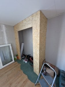

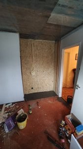

    Stommen till nya garderoben som kommer få utanpåliggande dubbeldörrar är klar och skall kläs med gips samt att alla elkablarna är dragna.
    Där är vi idag.

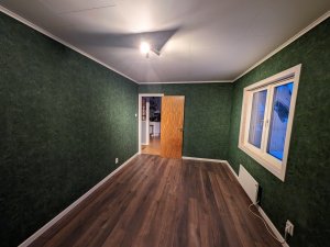

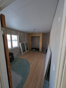

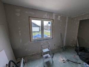

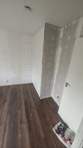

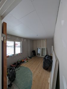

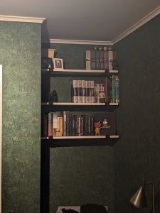

    Nu är rummet såpass färdigt så jag känner att jag kan uppdatera.
    Det är lite fogning, målning av detaljer, bygga dörrar till gaderoben, sätta upp hyllor brevid gaderoben, slipa och måla dörren och byta handtag samt allmän möblering kvar.
    Färdig gipsat å dags att spackla och slipa ner allt sen. Jag gillar inte att slipa...
    Fönstret åkte ut så det nya kunde monteras.

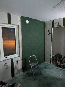

    Stöd regel så det nya inte tippar ut, bra att ha när man monterar själv. Nästa gång får frugan hjälpa mig lyfta in det nya fönstret. Hade ont på div ställen ett par dagar efteråt.
    Då våra fönster sitter "inne i teglet" så finns inte utrymmet att lyfta bort rutorna och montera de efteråt. Så får lyfta alltihopa i ett pkt.
    Räknar ut var skarvarna kommer hamna, målat där och har även skrivit ut hur jag tänkt lägga tapeterna så jag inte tabbar mig med hur tapeterna skall skarvas i hörn osv. Detta var ett tips ifrån en målare "non-woven tapeter är inte alltid helt 100 i kanterna så tapetserar du mörkt så måla under skarvarna innan du tapetserar"
    Det var inget jag själv hade tänkt på men det var ett bra val å göra det. Är vissa ställen jag sett att denna färgen syns lite gran. Inte lika störande med grönt som ren gips i de fallen.
    Dags att tapetsera...
    Höll på nästan halva natten när jag väl hade huset för mig själv i nästan två dagar. Så blev mkt jobb med rummet.
    Tapetsera, lägga golvet, sätta dit eluttagen och lampa. Koppla in wiser pucken. Bygga fönstersmyg (som skall målas). Lister runt dörrar å öppningar med mera med mera...
    Men innan slut resultatet visas, påminner jag om hur det såg ut innan.
    Efter
    PXL_20240208_160848747.jpg .
    Men jobbet är som sagt inte klart. Men tillräckligt klart för att man skall kunna ställa in möblerna å göra små jobben sen.
    Som det är just nu har jag som mest 5 dagar i månaden jag kan göra saker med huset för mig själv. Å 2 av de dagarna är frugan också ledig å då är det inte alltid populärt att bara göra saker på huset även om hon uppskattar hur det blir i slutändan :P
    Nästa projekt som antagligen blir av är entrén i hallen. :)

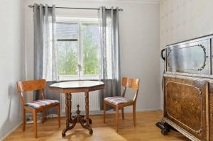

    Annons bild på rummet i fråga:
    Lister osv är inge vackra men inget fel på tapeterna igentligen. Men inte riktigt ett "barn" rum.

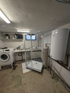

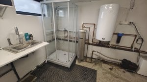

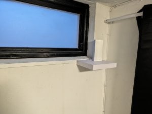

    Nästa vecka drar jag igång renoveringen av grabbens sovrum.

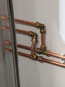

    Men jag har iaf satt upp lite extra Linksys noder som komplement till huvud routern. Vi har så kass mottagning hemma på telefonerna så allt går via wifi.

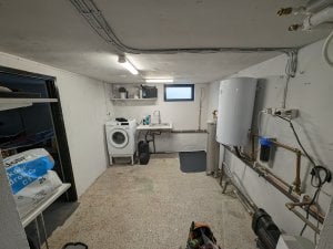

    Samt en duschkabin å tillhörande rör dragning har gjorts i tvättstugan. Samt målat tak, väggar och den biten av golvet som kabinen står på. Resten av golvet får göras i framtiden.
    Så nu kan man duscha osv när man renoverar badrummet i framtiden.
    Allt är betong, samt att det finns badrumsfläkt + avfuktare i utrymmet så inte orolig över den extra fukt duschen tillför när den används.

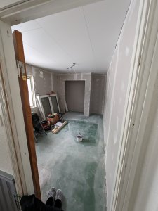

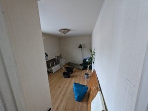

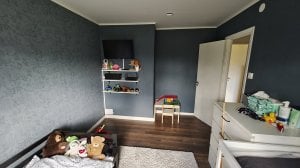

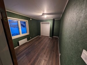

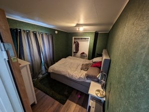

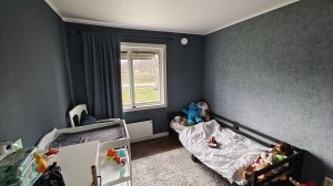

    Nu är grabbens rum typ klart.
    I framtiden skall det dit ett nytt fönster och fönsterbräda.

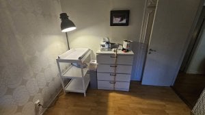

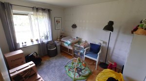

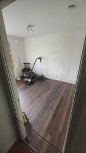

    De bilder jag hittade på före det börjades att riva. Golvet hade slagit sig på ngt ställe å garderoben som var inbyggd i väggen var inget att jubla över direkt.

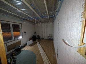

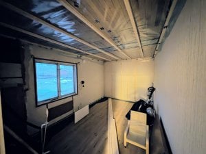

    Planerade inköp är en ny garderob och så skall han få en resårmadrass till sängen. Lite väl hårt med bara bädd madrass som det ligger där just nu.

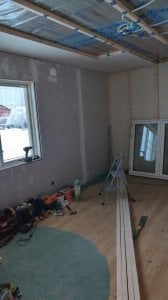

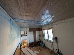

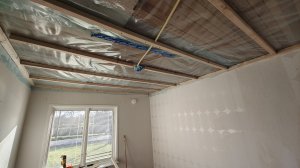

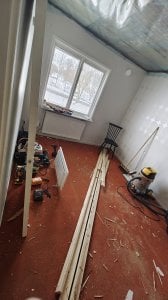

    Det är samma förfarande som vårt sovrum. Riva taket, plasta, tejpa.

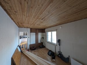

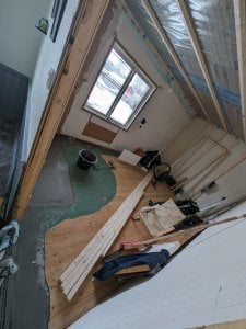

    Regla upp för nytt Innertak. Tejpa.
    Riva garderob och ta en garderob ifrån rummet mitt emot så det blir lika stort extra utrymme i båda dessa rummen sen.
    Regla upp för osb och gips.
    Riva ut golvet. Borra hål längst med ytterväggarna i golvet ca 4-5cm in och fylla med fogskum för att täta och förbättra isoleringen.
    Kapa bort elementet och plugga ledningarna så man kan använda dem i framtiden när det finns pengar att byta ut el elementen till en luft vatten pump med moderna element.
    Dra om elen i taket och lägga till ett extra eluttag via belysningen i taket.
    Montera nytt Innertak, jag har även köpt in tre nya brandlarm som jag monterat. Schneider Wiser, lagt in i automationen att om de löser ut så tänder de alla lampor som är kopplade via schneider wiser i huset. Förutom larm signalen de kommer ge då.
    Lägga golvet. Riva tapeter, spackla. Lägga ut papp och slipa.

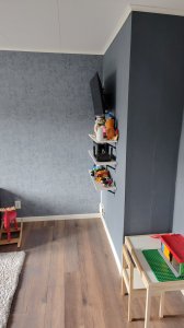

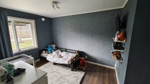

    Nu dags för den roliga tapetseringen... och sätta lister.
    Struktur tapet och en fondvägg med mönsterpassning (tror det var 60-65cm mönster passning).
    Då jag denna gången inte satte gips överallt så blir resultatet inte lika bra som i vårt sovrum. Men den smällen får jag ta då jag försökte göra detta billigare. Detta rummet var inte med i min plan för året tills frugan sa att vi skall få tillökning. Då ändrades planen å husets prioriteringar.
    Blev lite kabel kanaler för tv å fiber också för att ngn inte skall dra å slita i grejerna. När jag gör nästa rum skall jag dra ut nätverkskabeln dit och via taket ut i hallen så är iaf inte routern inne i grabbens rum.
    Slutresultatet:
    IMG_20240426_135059.jpg IMG_20240426_135104.jpg IMG_20240426_135018.jpg IMG_20240426_135001.jpg
    Grabben verkar nöjd iaf.
    Nästa grej blir att fixa lite panel på skärmtak och trappen upp till huset skulle jag chansa på. Mura lite och måla lite mer på huset.
    Får bli lite varmare för sånt iaf.

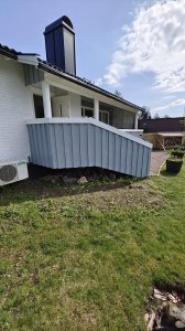

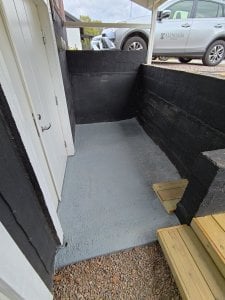

    Sedan förra veckan har jag hunnit sätta panel på trapp räcket. Skall försöka. Måla det med sonen imorgon. Han är hemma med ögoninflammation. Han brukar gilla att måla så får se hur det går, om han skvätter färg på hela huset kanske :neutral:
    Innan:
    Efter:

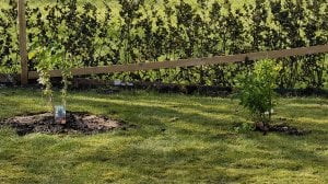

    Samt planterat. Frugan fick en liten chock när jag svängde förbi granngården för att handla växter :P
    Hallon, blåbär och svartvinbär har planterats. Men eftersom jag gjorde det så får vi se om de överlever å tar sig.

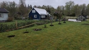

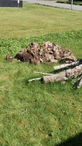

    Det har fortsatts med planterandet. Röda vinbär och en till blåbärs buske av annan sort.
    Grävt bort en del stubbar å sått gräs där istället.
    Det nya räcket har målats.

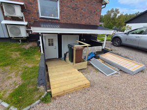

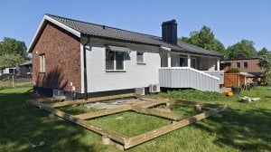

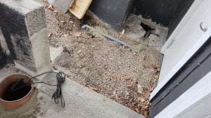

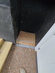

    Murat lite mer vid källaren och dragit ett brädavlopp ifrån pump brunnen om pumpen krånglar. Vilket den gjort lite för mkt... IMG_20240508_153058.jpg

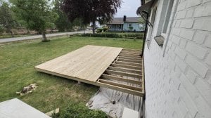

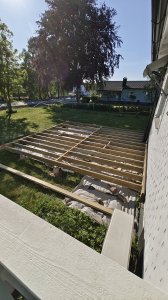

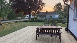

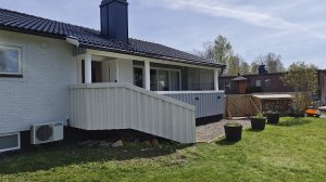

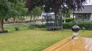

    Hade tänkt sätta panel, göra iordning denna sida av huset och måla huset i år... Men frugan ville hellre att jag skulle göra ngt annat...

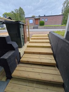

    Så det har blivit altan. Dock inte klar ännu. Men kommit en bit på vägen iaf.
    Skall byggas trappsteg osv till altanen sen. Får se om det blir i år. Det är inga garantier...

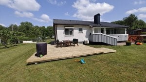

    Nu är altanen klar, införskaffa ett parasoll och en gasolgrill bara. Sen får det byggas ett skjul för att förvara sånna här saker bara...
    Men det blir ju en slant det också så det får vänta ett tag, det är inte prioriterat även om det hade varit fint...
    Samma sak med att måla resten av huset. Blev altan i år så kanske nästa år då...
    Jag frågade frugan om hon ville måla huset eller ha altan. Kanske var dumt gjort... Jag hade hellre målat i år och tagit altanen nästa år. Men vi har mer nytta av en altan än ett målat hus så jag förstår varför hon föredrog en altan i år ...
    Rocco420, Zawaq, milky81 och 5 andra gillar detta.
  14. henca
    henca Senior Droid Medlem
    30 dec 2009
    1 335
    211
    Fördelen med att måla först är att man då inte riskerar stänka färg på sin nya altan. Nåväl, det är väl bara att se till att maskera ordentligt nästa år.

    Grabben har fått en gunga och en mindre studsmatta. Tanken är att gungan skall kunna bli stommen till en hammock sen i framtiden när ungarna inte använder den längre.
    Busken är numera borta, behövde ge frugan en chans att plantera om det hon ev. ville behålla.
    Städat lite mer i garaget och byggt en förvaring till bildäcken.
    Byggt en trappa till källaren, målat golvet utanför källardörren och fixat en plattform för soptunnorna.
    Gjorde detta mest för att det skall vara enklare för oss att gå den vägen å för ungarna att ta sig upp där också.
    P_20240817_114528.jpg P_20240817_114531.jpg P_20240817_114533.jpg P_20240817_114544.jpg
