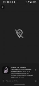

    Hej,
    Min dotter har en Android som jag kontrollerar med Family Link. I hennes Hitta enhet-app dyker hennes JBL-lurar upp, men de kan inte spåras pga att platshistorik inte är aktiverad. Går detta inte att göra så länge Family Link är aktivt? Känns ju sådär i så fall, risken att lurarna försvinner och Hitta enhet behövs är ju störst nu när hon är liten.

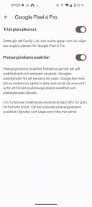

    Kanske missuppfattar men är det inte bara att du aktiverar platstjänster åt henne i FL på din lur?

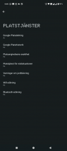

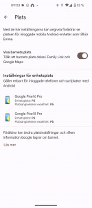

    Nån aning om hur man gör? Jag ser detta under platsinställningar på min lur.

    Ja precis, tror det också, men lyckas inte göra det på hennes enhet, antar pga Family Link. Och är det så så går det ju inte att tracka hennes hörlurar, vilket suger. Känns ju viktigare att kunna tracka ungarnas saker än mina egna... Kanske kan tracka hennes lurar på mitt konto senare när Googles Hitta enhet-nätverk är utrullat, men det hade ju varit smidigare då det är hennes telefon som är uppkopplad mot hörlurarna...

    Du har testat att gå till Inställningar -> Plats -> Platstjänster -> Googles Platshistorik på hennes telefon och kollat om du kan slå på historiken där?

    Ja, det finns inga inställningar för platshistorik där på hennes enhet.
