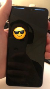

    Hej min Huwaei P20 Pro har börjat strula idag, den går inte att väcka alls skärmen är kolsvart. När jag har rebootat telefonen ett flertal gånger så går den igång men sedan släcker den ned sig igen.
    Spotify och telefonen fortsatte fungera då jag hade hörlurar trådlöst men det gick ej att väcka telefonen. När jag sen försökte reboota den via Avstägningsknapp gick det ej så fick trycka ner Volym Ner och Avstägningsknappen för reboot ett flertal ggr samt att laddaren var tvungen att vara i...
    Någon som har någon aning vad som kan ha hänt? Telefonen har fungerat utmärkt senaste åren och aldrig strulat.
    Video
    https://imgurupload.org/files/trim-3FADC10A-F4E3-4E85-AC54-91AC0E9C7318.mov
    För att klara göra så fort man låser telefonen igen efter Reboot så blir skärmen kolsvart och inte fungerbar.
