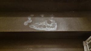

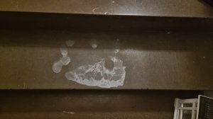

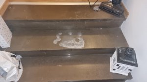

    Råkade ställa en påse med frysta grönsaker våran stentrappa över natten och nu är det ett stort märke där. Någon som vet hur man får bort det?
    Jag har skrubbat o skrubbat men det försvinner inte.

    Testa skrubba med detta först (är mildast, men ofta effektivt): Cif Cream Original 750ml - Black Friday 2024 - Erbjudanden från 33 kr. Eller vad har du använt för medel så här långt?
    Använd varmt vatten, men inte för varmt vatten/värm långsamt upp stenen. Annars riskerar du spricka stenen om du tex hällar stekhett vatten direkt på, särskilt om det är minusgrader.
    Det är sannolikt plasten (?) från påsen som fryst fast bara, så kommer försvinna med tiden annars.

    Det ser ut som salt i stenen har lösts ut av vatten och sedan mineraliserats, vet inte det svenska ordet, men på engelska är det Efflorescence, söker du på det så hittar du "magiska medel" men tyvärr funkar de dåligt och riskerar att förstöra stenen då den innehåller saltet naturligt.
