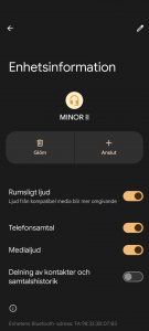

    ...ok så verkar inte relaterat till hörapparaten alls.. testade koppla in en konferenshögtalare via BT och det är samma problem som uppstår. Så fort samtalet skall kopplas går till "samtal avslutat" direkt

    Hej
    Kolla i inställningar på dina parade hörisar att de är satta att hantera samtal
