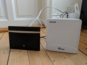

    Har fått fiber på sommarstället och har nu en kompetent LTE-router med välpresterande antenn att göra mig av med.
    Setup:en passar speciellt bra på platser med svag signal/där ett portabelt LTE-modem inte lämpar sig, typ sommarstället eller där man permanent vill byta ut fast uppkoppling mot trådlös.
    Routern är optimerad för LTE-band 3, 7, 8, 20 och 38 vilket även den externa antennen är, och jag får 4G+ både med Tele2, Telenor och Telia (inte testat Tre). Antennen gav runt 30 - 40% högre signalkvalitet vs utan för min del inomhus, men det varierar naturligtvis beroende på signalförhållanden.
    Routern har stöd för 802.11ac (wave 2), 300Mbps LTE.
    Kvitto medföljer; routern och antenn är inköpt i januari i år. Allt är i så gott som nyskick.
    Routern: Huawei B525s-23a (Router) - (1650 kr)
    MIMO-antennen - går att montera utomhus/IP-klassad: 4G-antenn med Mimo 7 dBi - Antenn | Kjell.com - (799 kr)
    Utropspris router+antenn: 1 300 kr
    Frakt: 50 kr
    Betalalternativ: Swish eller PayPal

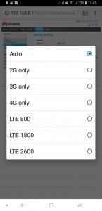

    Jag har prövat en hel del 4g routrar och även denna har jag för mig. Visst är det så att man inte kan låsa den till ett specifikt LTE-band?

    Jo, den går att låsa till olika frekvensband. Det är dock möjligt att den firmware som körs hos routern när den säljs av operatörerna inte gör det möjligt.
    Denna är köpt i butik och inte genom operatör/kör Huaweis "vanillafirmware".

    Jag är nästan säker på att det inte var möjligt att låsa band på den jag prövade. Köpte den på Dustin obrandad.

    Jag kan låsa på följande tre band: 800, 1800, 2600 MHz.
    Köpt på Proshop, obrandad.

    Även min är köpt på Proshop....
    Hardware version: WL1B520FM
    Software version: 11.187.61.00.1217
    Web UI version: 21.100.38.00.03
    Kan bara välja
    Auto
    4G only
    3G only
    2G only
  11. bernard
    42 663
    48 074
    Haha, vad märkligt.
    Här är min info:
    Software version: 11.230.04.01.965
    Web UI version: 17.100.11.00.03
    Min firmware ser ut att vara nyare? Är säkert där förklaringen ligger.
