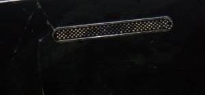

    Har du nån aning om vad drzap menar med att jag ska lyssna från vilket hål som låter starkast?, det är ju helt uppenart att ljudet kommer ur det delvis synliga ljud-membranet på toppen av enheten, (se bild)

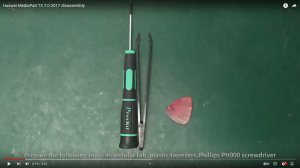

    Så om du skulle öppna den, vad finns det för verktyg som kan snitta upp sidorna på skärmen? jag äger ingen tringulär tab plastic tweezer nedan, det låter f.ö helt otroligt i min bok att efter att man snittat upp den, hur ska man kunna få sidorna att sittaihop igen vid åter-ihopmonteringen

    Nej. Själva membranet som skapar ljudet ser du inte, det sitter internt.

    Dom där hakarna verkar vartfall inte vara synliga från utsidan utifrån videon
    View: https://www.youtube.com/watch?v=ETAfCU0JtqI
    på den här modellen, dom ser ut att snitta hela vägen på varje sida så att snittet ihopsitter i alla hörn, håller du med om den iaktagelsen?
    Vad rekommenderar du för snittare för att öppna? jag har inte deras grejer, det är antagligen för vasst med ett rakblad va?

    Nej jag ska inte söka byta delar, utan enbart rengöra, och man kan räkna med att det som ska rengöras med alkohol sitter alldeles bakom detta (högtalare) som jag ville kalla membranet Namnlös5454545.jpg

    det du visar i bilden är gallret över högtalaren, innanför denna sitter en "låda" som innehåller högtalarmembranet. membranet är betydligt mycket större än gallret annars skulle det inte låta mer än ett par in ear. Denna låda som innehåller membranet brukar vara hoplimmad och inte gå att ta isär utan mycket våld.

    Hakarna (jag vet inte om det är rätt namn, i princip kan man uttrycka det som att baksidan är formad så att den trycks in i framsidan, båda har lite lutande kanter och hakar tack vare detta tag i varandra) är väldigt diskreta och videon är oskarp men jag tycker mig ana att man ser lite av dem 1.37 in i videon precis när han öppnar plattan.
    Det går nog att öppna med rakblad men är inte att rekommendera, har man inte rätt verktyg så blir det synliga märken i kanten men inget som påverkar funktionen. Själv brukar jag använda en spårmejsel men det syns efteråt när man tryckt ihop den efter reparationen.

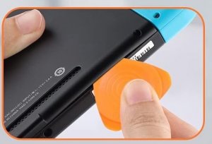

    Hur stor är den sammantagna risken att plattan inte startar upp igen efter att jag gjort ett försök att öppna med någon form av bräckjärn? :) som illustreras av denna bild smärta.jpg
    Hur stor är risken att dom båda halvorna inte går att sätta ihop efter öppningen/ dom sk hakarna

    Risken finns men är nog inte så värst stor om du inte råkar förstöra något inuti plattan.
    Extremt liten, om man öppnar med rakblad ökar risken, det är därför de brukar rekommendera något plastverktyg.
