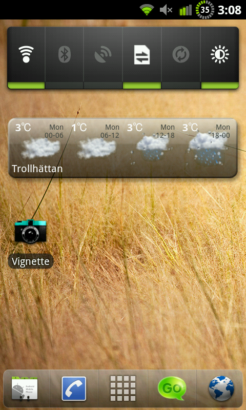

    Det är inte så att du har stängt av "Data är aktiverat - aktivera dataåtkomst via mobilt nätverk" under inställningar, trådlöst och nätverk, mobila nätverk?
    Finns även en snabbknapp i strömkontroll-widgeten. Fjärde knappen från vänster, den som ser ut som en mapp med två pilar åt två olika håll.

  16. chraist
    8 222
    8 931
    Google Pixel XL
    Hej!
    Bilden lånade jag från google :P
    Men No Root Screenshot It kan kanske vara något?
