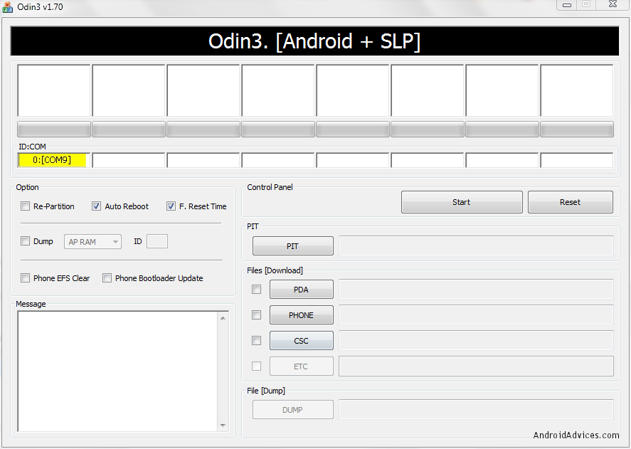

    "Om alla är så trötta på att vänta varför installerar ni den inte manuellt?
    1: Börja med att ladda ner: N7000XXLPY_N7000OXALPY_DBT (se längre ner)
    2: Ladda ner Odin3-v1.85 (se längre ner)

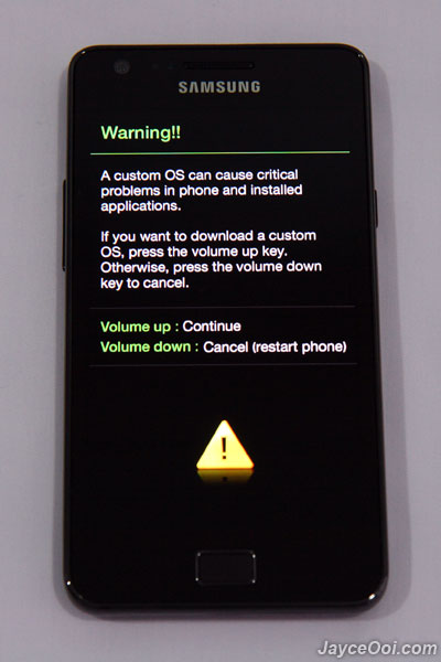

    3: Stäng av mobilen och gå in i download mode (Hem knappen, Vol -, Power)
    4: Sätt i datorkabeln i burken och när du kopplat in luren i Odin kommer "ID:COM" att bli gul
    5: Öppna upp Odin och klicka på PDA
    6: Montera N7000XXLPY_N7000OXALPY_N7000XXLPT_HOME.tar.md5
    7: Dubbel kolla så att "Auto reboot och F.Reset Time är ikryssat
    8: FLASHHHHH och vänta en stun, sedan har ni SAMSUNG OFFICIAL ICS ROM.

    <OSM> Enter CS for MD5..
    <OSM> Check MD5.. Do not unplug the cable..
    <OSM> Please wait..
    <OSM> N7000XXLPY_N7000OXALPY_N7000XXLPT_HOME.tar.md5 is valid.
    <OSM> Checking MD5 finished Sucessfully..
    <OSM> Leave CS..
    <OSM> All threads completed. (succeed 0 / failed 0)
    det här händer bara. ni får gärna kalla mig korkad mennåt gör jag ju galet.. följer beskrivningen men det vill sig inte. kan det har och göra med en fuskwindows som windows i osx?

    Nja kan ju vara det. men kallar dig absolut inte dum.
    vi tar det steg för steg nu.
    Kommer du in i download mode i telefonen?
    1:
    2:
    Om ja nu blir ID:COM gul?

    ja. allt det där får jag men telebob får ingen kontakt med odin
  16. P_Jonsson
    P_Jonsson Youth Droid Medlem
    11 jan 2011
    117
    51
    låter precis som att du inte är i download mode...
    Men prova att byta USB, jag använder alltid USB port på baksidan på datorn då frontmatade USB kan göra så att det blir strul.
