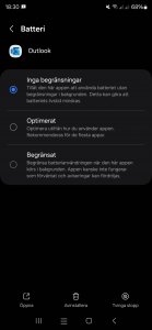

    Jag har också en S23U och har inte detta problemet.
    Har du stängt av batterioptimering för de appar som du inte vill ska påverkas

    Har ändrat önskade appar i den inställningen du visade på bild tidigare men just nu kunde jag inte hitta den i menyn.

    Inställningar - Appar - <app> - Batteri

    Tack. Hittade. Inga begränsningar är valt. Det är ändå så att om skärmen sover så kan eventuellt aviseringarna dröja i väntan på att jag tänder skärmen men ingenting är förutsägbart utan aviseringen kan komma omgående eller med flera minuters fördröjning om skärmen är släckt. Har googlat lite på detta "android faster notifications" och det verkar vara ett ganska vanligt problem som det inte finns någon riktigt bra lösning runt?

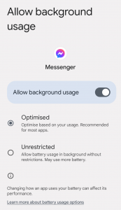

    Har samma problem på min Pixel 8, men verkar lösa att gå in för respektive applikation och sätta 'unrestricted'.
    Inte stött på problem själv sedan dess... så jag antar att det var det som löste det för mig. Synd dock att det ska behövas och att det inte bara funkar per default år 2024 på en Pixel innan man först har missta viktiga notiser och själv fixat och donat flera hierarkier ned i inställningarna.

    Jag har precis som andra ovan "problem" på min Pixel 8 Pro, då jag har svenska på min undrar jag om "Unrestricted" på din är samma som min "Alla aviseringar" på?

    Lättast är väl att slå om till engelska och kolla...
    Men om verkligen inte orkar så är @edvinnn@edvinnn kommentar/bild gällande Unrestricted gällande batterioptimering. Om du tittar på mitt tidigare inlägg, första svaret i tråden så ser du att jag tipsade om TS om samma sak och la in en bild hur det ser ut på Samsung.
