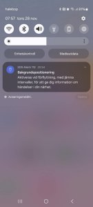

    Jag har tappat all kunskap kring mobiler för stunden känns det som... Jag har precis installerat appen SOS alarm 112 och den vill vara igång. Se bild... Men jag skulle vilja ha bort den så den inte ligger och visas hela tiden. Men jag vill ju att appen ska ge mig notiser när det någonting i närområdet. Så stänger jag av notiser missar jag väl det?!
    Hur får jag bort den som den är nu på bilen men inte stänga av aviseringar :D

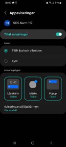

    Tycker jag provat alla varianter under aviseringstyper?!

    Har för mig att du inte kan välja bort den på vissa enheter. Det ser ut som du har en Samsung och vet att flera Samsungenheter inte kan ta bort aviseringen utan behöver i så fall ta bort aviseringar helt.

    Bra uselt.. Är enda appen som jag har som jag inte kan ta bort då eventuellt... Lite OCD att vilja ha rent där iofs... Störande minst sagt ifall det inte finns någon som har nån lösning?

    Men om jag tar bort aviseringen får jag väl inga notiser heller då ?

    Du kan få mer inställningar för aviseringar, men Samsung har valt att stänga av det som standard och man måste slå på det. Jag kommer inte ihåg vad Samsung kallar funktionen men har för mig att den finns under Inställningar -> Avancerade funktioner eller något i den stilen. Någon med Samsung mjukvara kanske kan guida bättre

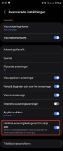

    Nej. Som jag skrev, måste du gå till Avancerade funktioner och aktivera en sak som jag inte kan namnet på i huvudet. ChatGPT eller liknande svar hjälper inte i detta fall

    Tror det är detta som att @jnsson@jnsson syftar på, jag vet dock inte om det hjälper i detta fallet
    Ligger under Inställningar - Aviseringar - Avancerade inställningar

    Ja, jag tror att det är den jag tänker på. Den slår på så att man kan individuellt stänga av och på de aviseringskategorier som en app har, istället för att bara stänga av och på alla aviseringar för en app som det är som standard i OneUI 6

    Trodde att appen inte hade en kategori för positionering men det fanns så det kommer nog hjälpa TS
