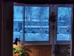

    Jag testade en Motorola edge 5G med samma kort i, på samma plats (funkade) och testat Mi10t där och runt utomhus (har ca: 80-100m till antennen som sitter på taket på Säfsens reception, antennen sitter i samma höjd som vårt hus för vi ligger lite högre upp i backen, några få björkar nu utan löv, mellan oss, se bild, lite inzoomad så det ser lite närmare ut än vad det är..)
