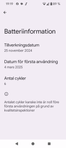

    Det finns på de nyare Pixel telefonerna under Om telefonen och sedan Batteriinformation. Dock så stöds inte Pixel 6a för detta tyvärr, har för mig att det är typ Pixel 8 och nyare. Pappas Pixel 8a har stöd för det. Du kan se tillverkningsdatum, första användning och antal cykler. Kommer inte ihåg om den också visar kapacitet, kan kolla med pappa ikväll.

    Så här ser batteriinformationen ut på pappas Pixel 8a
    Screenshot_20250331-191931.png Så ingen batterihälsa än tyvärr

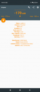

    Appen Ampere visar det på min OnePlus 12.
    geobjork likes this.

    Jag har haft Ampere länge på mina tre mobiler utan att studera den så noga. Ser nu att den är mycket enklare och mer översiktlig än AccuBattery, (för mig vill säga).
    Jag hittar Cycle count för Pixel 6a (A-15), men inte för Moto G30 (A-12), och Moto G6 Play (A-9).
    Ska nu studera Ampere mer i detalj.
    Återigen, tack för tipset.

    Hade varit kul o veta detta för ca 1 år sedan, innan min Redmi Note 5 dog för att se cykel count på en 5 år gammal telefon.
    Min Nokia G42 som är ca 10 månader gammal har jag visst gjort 88 cykler
