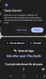

    Irriterande när denna vy kommer upp i tid och otid. Jag vill inte testa Gemeni eller att säga "sök efter spel...."
    Det kommer när man håller lite för länge på hemknappen. Kan man stänga av det?

    Fråga gemeni ? Ne men skämt o sido testa söka på assistent inställningar i inställningar om du har Samsung. Sen allmänna inställningar kanske och stäng av den... Inte hundra på att det funkar men jag har inte bekymret du har heller dock.

    Nu vet jag inte hur det är i Samsungs mjukvara, men på vanilla Android så stänger man av assistent genom att gå till Inställningar -> Appar -> Standardappar -> Digital Assistentapp och tryck på Digital assistentapp, standard och väljer "Ingen"

    Precis så gör man även på A52 5g, jag bugar o tackar:)
