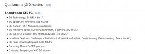

    Du kan se hastigheten i den här listan för Qualcomm-chippen: List of Qualcomm Snapdragon modems - Wikipedia
    Qualcomm gör bäst modem, om det är hastighet/mottagning du prioriterar.
    Snapdragon 8 Gen 2 har tex: Snapdragon X70
    Snapdragon 8 Gen 1 har: Snapdragon X65
    Snapdragon 870 har: Snapdragon X55
    Men samtliga modem har stöd för högre hastigheter än vad de svenska näten kan leverera i dagsläget, så det borde inte vara någon begränsande faktor, om du nu inte vill framtidssäkra.
    Det här är Qualcomms första 5G-modem:
