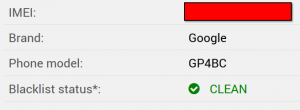

    Har testat med annan operatör funkar inte, kollat imeinr. står clean när man söker på olika sidor.

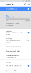

    På din vita bild, längs ner står det "Välj nätverk automatiskt" om du trycker på den så stänger du av det och då kommer du kunna söka manuellt efter nät, du kan behöva trycka på sök efter nätverk. Låt den söka klart och ta en skärmbild efter att den sökt klart.

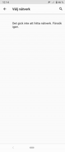

    När jag bockar ur "Välj nätverk automatiskt" blir det så här.

    Då skulle jag testa som sista sak att nollställa telefonen (det kommer ändå ske om du skickar in den på service) och se om det hjälper. Mycket mer än så kan inte jag ge förslag, annat än att dubbelkolla med din operatör om den är spärrad på något sätt som de kan se.

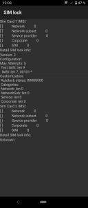

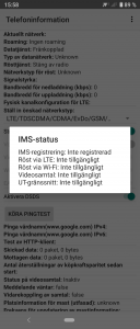

    Vet någon vad detta betyder och om det har något samband med mitt problem?
