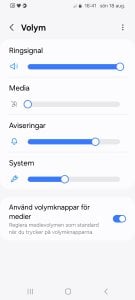

    Hej

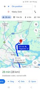

    Hör inget i Maps, som använder media ljudet.
    Står på 0 och går inte att höja.
    Några idéer?

    Har du stängt av ljudet i Maps?
    Larsgmb gillar detta.

    Nejdå. Verkar inte finnas någon sådan möjlighet i min Maps.
    Och det är tydligen media volymen på telefonen som är låst till 0.
    T ex Spotify hörs inget heller. Inte ens om jag tar på öronpropparna, med Bluetooth.
    Jätteskumt.

    Man måste starta navigeringen för att valet ska dyka upp.
    Men om andra appar inte heller spelar upp ljud, så är det ju inte det.

    Nu på morgonen kan jag dra upp ljudet igen.:eek:
    Märkligt, men då slipper jag installera om telefonen. Sånt är ju extremt omständigt numera. Bank-ID, Wallet, Swish, m.m.

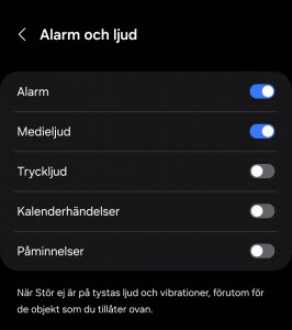

    Har du ställt in/aktiverat någon rutin eller annan automation som stänger av ljudet vid visst klockslag kanske?
    Larsgmb, bernard och MultiMan gillar detta.

    Ja, jag har "stör ej" påslaget. Automatiskt på natten, och ibland 30 minuter nån gång under dagen.
    Och varje morgon, när stör ej inte längre är aktivt, så är numera aviseringsljudet nollat.
    När det gäller Google Maps och medialjudet så misstänker jag att telefonen blir "förvirrad" av att Bluetoothenheter finns i närheten. Sist blev alltså medialjudet nollat och låst.
    Nog dags för en ny telefon:P

    Ja Stör ej påverkar medialjudet men verkar som att det är tvärtom mot hur du beskriver.
    Stör ej aktiverat slår av signaler och ljud.
    När Stör ej är avaktiverat så ska allt fungera som det ska.
    Man kan välja att sätta undantag på diverse saker
