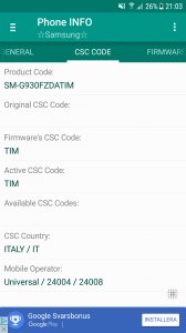

    18516798_10154457050961766_768702833_o.png Hej grabbar jag har samma problem. verkar ha en telefon från intalien . köpte den på telefonshoppen.se märkte med den sista uppdateringen att samsun pay inte kföljd med så då började jag undra. nu ser jag att ni hade samma problem här bifogar jag en bild med mobilens info. tänkte om jag ska köra då likadant med nordiska versionen från sammobile NEE

    Kan du göra. Följ bozg's guide så ska det nog gå bra.
