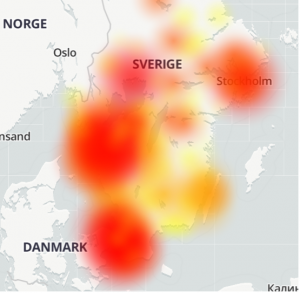

    Jag har haft ett Internet problem som jag blir nyfiken på. Telia har varit nere ett par timmar, som driftsstopkartan visar, men under hela tiden har jag spelat radio på Google Nest Mini. Båda dator och mobiltelefon har varit utan internet.
    Hur kommer det sig att Nest Mini klarar plocka upp radion på samma nätverk som är nede?

    Troligtvis använder den en annan DNS server. Jag har Telia och här fungerar det alldeles utmärkt. Jag har dock ändrat DNS server till Googles. Så verkar som om Telias DNS server har problem igen

    Kan nog stämma som du säger. Jag ser att det anbefalls i kommentarfältet på Telias driftstoppkarta att man byter DNS. Törs inte fibbla med det där.
    Fortfarande är det problem, dock upptäckte jag att om jag byter från kabel till WiFi, så funkar Internet på datorn. Kan det också ha med DNS att göra?
    Tycker det har varit problem med Telia lite ofta nu på senare tid. I dag sitter man ju på pottkanten om Internet tar kvällen...! Får nästan panik bara vid tanken.

    Det är ingen fara o byta DNS. Du kan göra det i routern (så gäller det alla som ansluter till ert nät) eller per dator
