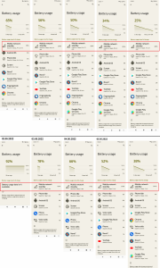

    Den övre halvdelen av bilden visar den procentuella fördelningen av förbrkningen när jag först upptäckte att det redovisas annorlunda, och den nedre halvdelen visar en lite mer noggrann monitorering av laddcykelen från 92%, (som är fulladdat i mitt fall). En skärmdump per exakt 24 timmars användane. Mitt laddningsmönster är normalt från 25-30% till 92%. (Bilden representerar inte mitt vanliga användarmönster).
    Iofs, detta bekymrar mig inte alls då jag har fått en mycket bättre batteritid med Android 12, i motsättning till många andra som förbrukar en laddning på några timmar, men det skulle varit interessant att veta hur/vad den procentuella fördelningen baserar sig på betäffande förbrukningen till "Mobile Network Standby"...? De övriga är helt "normala" vad jag kan se.

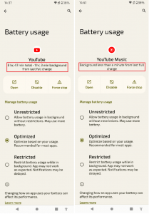

    Jo jag var inne på samma tanke, men när man kollar Battery Usage detaljer för YouTube, ser det inte ut för att bakgrundsprocesser är framträdande, 1 timma och 3 min. av tot. 8 timmar och 47 min.
    Man får hålla nogrann koll på förbrukningen vid nästa laddning.
    Btw, det kan se ut som jag spenderar onödigt mycket energi på detta med med batteriförbrukningen, men man experimenterar ju lite med olika appar, och ibland får man en app som totalt förlorat styrningen, och nu med Android 12 tycker jag man har fått ett bättre verktyg för att undersöka detta än man hadde i 11:an.

    Är dina två printscreens i sista inlägget tagna i följd under en och samma eftermiddag (med 4 minuters mellanrum), eller är det ett helt dygn emellan de två?
    Jag ser att informationen du har ringat in i rött har ändrats, så därav frågan.
  8. geobjork
    geobjork Senior Droid Medlem
    25 jan 2013
    1 813
    1 263
    De är tagna i följd under en och samma eftermiddag, dock det ena är för YouTube och det andra för YouTube Music. Dom registreras som två olika poster under detajerna i batteriförbrukningen för YouTube.
