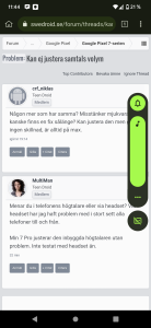

    Någon mer som har samma? Misstänker mjukvara men kanske finns en fix sålänge? Kan justera den men gör ingen skillnad, är alltid på max.

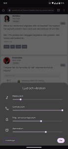

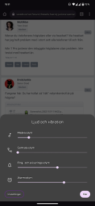

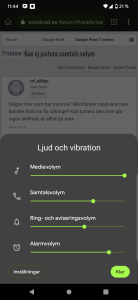

    Fungerar här. Du har kollat så "rätt" volymkontroll är på högsta?

    Det är samtalsvolym genom lilla högtalaren alltså när man håller telefonen mot örat den är på max hur kan än ställer in den. Med headset funkar volym justering.
