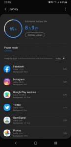

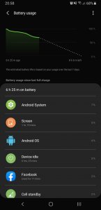

    Fick tillbaka den tidigare i veckan efter ytterliggare ett moderkortsbyte och batteriproblemet återstår. Se gärna bifogad bild.

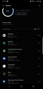

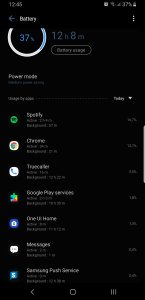

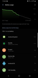

    Lördagsnatt i helgen drog den ca 45% på 10hr..
    Körde en återställning när jag kom hem i söndags, nu efter 3 dagar är vi egentligen tillbaka på ruta ett.
    Den första vändan böt man batteri och nu de sista två gångerna böt man moderkort.
    Bifogat finns en skärmdump, drog ur laddaren igår kväll mellan 21-22. Det som inte finns med är ca 19 hr användning.
    Knappt använd med ca 40 min spotify (Streaming) Endast nödvändigaste appar är installerade (Samsungs, Googles, Swedbank, BankID, Swish, Line, Kalender, Hue, Plex
