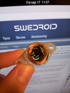

    Jag byggde en NFC-tagg med hjälp av en Arduino när jag gick på gymnasiet. Jag rullade en spole runt en Red Bull och beräknade induktansen för att få 13.56 MHz, sedan läste jag på om hur protokollet fungerade och skrev lite assember som slöt och öppnade spolen i rätt antal impulser för att enkoda det tagg-IDt jag ville ha. Det fungerade utmärkt, jag lyckades kopiera en av lärarnas passerkort och kom in överallt. Fick sitta hos rektorn för det, han tyckte dock att det var riktigt festligt.
    Senare på KTH byggde jag även en mindre variant av taggen baserad på en microprocessor. Taggen innehåller två IDn som gör att jag kom in på både KTH och Swedbank som jag jobbade hos då. Den är byggd i skalet av en gammal lysdiod som man brukade ha på nyckelringen. Koden skrev jag i Assember eftersom det var i princip omöjligt att få till i C. Därtill hade jag (om jag minns rätt) 32 CPU-cycles per bit som skulle skickas, så det gällde att optimera hur koden körde.
    Och ja, den lyser också när man scannar av den! :)
