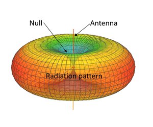

    Du kan ju också alltid lattja lite med placeringen av puckarna. Så här ser den rundstrålande signalen ut, placera dem därefter. Optimalt är att utgå från ungefär samma höjd, men det är bara generellt. Du kan genomföra hastighetstester i Google Home-appen för att se hur olika placeringar påverkar prestandan.
