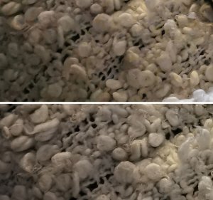

    Har nyss införskaffat en P30 Pro främst för kamerans skull. Hade tidigare en S8 som jag varit nöjd med. Har inte hunnit med att fota så mycket men har gjort lite jämförelser och tester, och upptäckt några saker jag tycker är lite konstigt. Vid foton i dunklare miljöer verkar det bli färg-artefakter vid upplösningen 40MP i autoläget, men inte vid 10MP. Tänker att det kanske är någon brusreducering som bara är aktivt vid 10MP? Överlag ändå bättre än min S8, men där fanns inte dessa artefakter alls.
    Som synes här i form av "flammighet":
    Här är en jämförande bild, den övre i 40MP och den undre i 10MP:

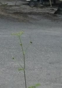

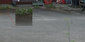

    Samt så upplever jag konstig suddighet vid zoom, här 5x inzoomat och nästintill fullt dagsljus. Växten som står något mer i förgrunden är suddig, förståeligt kanske med tanke på förgrund, men det blir också en rand runt om kanterna nertill på hela bilden som blir suddiga, synes längs med asfalten till höger:
    Ganska dåliga bilder, men det är det bästa jag har just nu. Vad tror ni, har ni upplevt nåt liknande? Kan ordna bättre bilder.

    @yeahjalle@yeahjalle Känns rent spontant som typsikt Huawei bildredigerings AI, inte super intelligent varje gång.
    Dom ränderna som blir brukar vara normala i inomhusbilder med dunkel belysning med dålig lampa (40w eller lägre...) eller äldre ljusrör.

    Anledningen till att du inte får nämnvärt mer detaljrika bilder vid 40MP, och dessutom sämre mörkerprestanda, beror på hur sensorn är konstruerad.
    Sensorn som är en så kallad quad bayer-sensor är optimerad för HDR-fotografering. Hör kan du läsa mer om quad bayer-sensorn: Quad-Bayer Camera Sensors For Better Photos | Ubergizmo
    Mitt tips är att inte plåta i 40MP då det inte ger så mycket, speciellt vid mörkerfoto, eller under andra ljusförhållanden där HDR kommer väl till pass/där möjligheten att använda olika slutartider på pixelnivå ger ett bättre resultat.

    Men vad tror man om zoomen? Det blir som en rand runt kanterna i nedre halvan av fotot, inte övre halvan, som blir blurrad. Visat sig i flera foton nu. Linsen har varit ren. Bifogar hela nedre delen från tidigare exemplet.

    Har en P30 Pro och har aldrig upplevt den typen av suddighet än så länge. Randen där nere. Ser konstigt ut. Även det runt blomman ser lite weird ut. Inte noterat sådana konstigheter med min än och då fotar jag en hel del med 5X zoom.
    Helt säker på att de är 5X och inte mellan 1X och 5X nånstans?

    Konstigt i så fall. Helt säker på att det är 5X+ i alla fall.

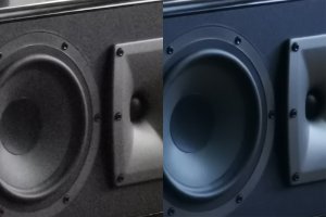

    Jag har en till liten fundering. Jag antar att jag förstått helt fel innan och att tele-objektivet tar vid först vid 5X zoom, stämmer det? Jag hade tänkt att det arbetade mellan 1,1-5X zoom, och inte över.
    Hur som helst så har jag ännu en exempelbild från detta, den vänstra är 4,9X zoom och den högra 5X zoom. Om det nu är olika kameror för de två, hur kan de vara så otroligt olika kalibrerade gällande vitbalans? På en flaggskeppstelefon där kameran är "the shit" så känns det lite märkligt. De är ju inte ens i närheten av varandra.

    Jag störde mig enormt på att vanliga wide, ultrawide och tele hade så otroligt olika färgkalibrering så när man tog bilder på samma motiv med alla linserna var färgresultatet så olika så man kunde inte tro att det var samma motiv och tidpunkt. En av orsakerna att jag gjorde mig av med P30 Pron. Sen tyckte jag 5x blev för mycket, hade varit mer användbart med 3x för allt under 5x blir ju hybrid och inte med full kvalitet. Men jag trodde att de hade ordnat upp det med färgerna i nyare mjukvara
