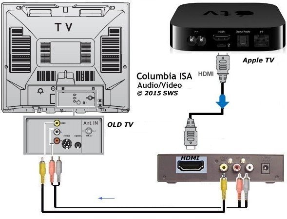

  7. Leo83
    Leo83 Android Medlem
    5 212
    5 433
    Köp scart adaptern som länkades.
    Annars brukar det se ut så här [​IMG][​IMG]
