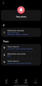

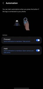

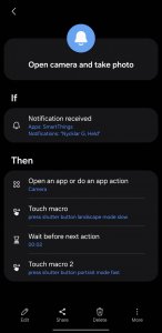

    Har i brist på bluetooth i pennan skapat två rutiner som med knapptryckning på SmartTag2 tar bild eller lång knapptryckning öppnar kameran och tar bild. Det krävdes en hel del testande för att få det att fungera. Samsung vill verkligen inte att man ska kunna ta en bild via något annat verktyg än deras klockor, finns inga färdiga rutinåtgärder som tar bild, eller hur man ska kunna trigga detta från smarttaggen. Hade varit så enkelt för Samsung att bara ha som åtgärd direkt i Smart Things för att ta bild med smarttaggen men tyvärr verkar det inte funka. Om någon kommer på ett smidigare sätt än detta så säg gärna till!
    Består av dels två rutiner samt knapptryckning som skapar en notifiering som rutinen hämtar upp. Behövde skapa två skärmtryckningar, en för liggande respektive stående läge samt bygga in delay i båda skärmtryckningarna för att det skulle funka. Rutinerna startar genom att leta efter nyckelordet "pressed" respektive "held" som finns i den notifiering som knapptryckningen skickar till min medlem i smart-thingshushållet.

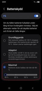

    Det går ju att ställa maximalt skydd mellan 80% och 95% i telefonens inställningar, utan rutin.

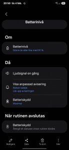

    Det går inte ställa in 95% i batteriskydd. Det är grundläggande skydd som laddar till 100% väntar tills droppar ner till 95% innan "trickle charging" den upp till 100% igen.
    För ställa in hur mycket telefonen laddar. Batteri skydd måste vara av först.
    1. Gå till " Lägen och rutiner "
    2. Gå till fliken Rutiner längst ner
    3. Uppe till höger, tryck på + för att skapa en ny rutin
    4. I "Om" lägg till trigger -> Batterinivå -> skriv in 85% och välj sedan "Lika med eller över" och klicka på Klar
    5. I "Då" -> Batteri - Batteriskydd -> Välj "På" och välj "Maximum".
    6. Valfritt extrasteg i "Då" för ställa in avisering eller ljud typ ringsignal så vet tel laddat till nivån man valt. Jag har valt Ljudsignal en gång och Visa anpassad avisering och Läs upp avisering med text Batteri laddat. En mans röst "battery laddat battery laddat" låter som svengelska. :D

    Jag kan iaf välja maximalt skydd mellan 80% och 95% utan rutin, det är vad jag förstår nytt i Ui7.

    Oh fan, det har jag inte märkt. Kör aldrig med maximalt tidigare.

    Nä jag blev också lite förvånad när jag såg det, har ju inte funnits tidigare, men det är en positiv förändring.

    Det hade jag missat därav rutinen, när den skapades var det 80 och 95% att välja på om jag inte minns helt fel. Aja den får vara kvar så jag iaf får en visuell notis också när den når 85. :)
