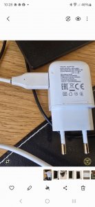

    Har en sådan här mobil laddare på jobbet.
    Den är riktigt seg.
    Av någon anledning så laddar den upp min s24 Ultra långsammare än den laddade upp s23 Ultra. Behövs två timmar om den ska ladda batteriet från 10 % till 80 %.
    Bifogat foto på adaptern.
    Dessutom är kabeln skadad. Är det farligt att fortsätta ladda med denna kabel?
    Tycker ni man ska byta ut hela laddaren till något snabbare eller är det någon idé att byta bara kabeln? Hittade ingen uppgift på laddaren om hur många Watt den levererar mer än 1,8A.

    Skadad kabel är aldrig bra (risk för kortis brand mm.), byt redan igår!!
    Kan vara så att den laddar snabbare med ny kabel, men annars är det byte av den med.
    Beror ju också så klart hur fort du vill att den ska ladda :)

    Byt den skiten omgående, både laddaren och sladden. Och ja, det står hur mycket el den laddar med, 9V 1.8A. 9 x 1.8 = 16.2W.
    Du vill ha en laddare som specifikt stöder PPS och Samsungs snabbladdningsprotokoll, antingen 25W eller 45W.
    Antingen köper du en originalladdare från Samsung, eller så köper du något anständigt tredjepartsmärke som Belkin, Anker, Ugreen, etc.
    Kristy and Arn83 like this.

    Ja, sitter man på relativt dyra mobiler (och även annars, men i synnerhet då), och 24 ultra tar som sagt max 45 W via kabel, då är det lite snålt att sitta med en sliten (å poteniellt farlig kabel) no-nameladdare på 1,8 x 5V. :)

    Gissar att det är en LG-logga på andra sidan? Den följde med t ex Nexus 6. :) En tidig dålig USB-C adapter.

    Tack för era råd. Det stämmer att märket är LG. Köpte både laddaren och sladden på teknikdelar för flera år sedan.
    Då får jag passa på att köpa en bättre laddare nu på Black Friday.
