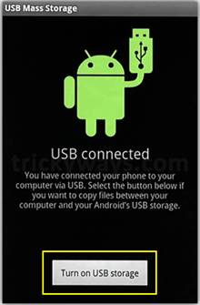

    När jag kopplar inte telefon till datorn via usb så laddare den bara. Får inte upp meny där man väljer om man vill ansluta till datorn. Det har funkat förut. Har starta om telefon och prövat med olika datorer och kablar. Vad kan felet vara?

    Jo den fungerar men jag får inte upp denna [​IMG]

    jag också samma problem ibland, mitt löser sig dock genom att bara byta usb-port på datorn..

    Kan det bero på att du inte har denna inställningen markerad? Har för mig att jag inte fick upp den där rutan när jag inte hade "endast masslagring" markerad, eller har jag helt fel?

    Nä det funkar fortfarande inte. Kan det vara någon tjäst som är avstäng?

    haru drivisarna installerade? har för mig man behöver det

    Det har jag. Och det har fungerat i Linux perfekt innan.
    Gjorde en fabrikåterställning, men det hjälpt inte.
    Lämnade in den på Telia idag. Tror att det ät ett hårdvarufel. Men tack för hjälpen än då :)
