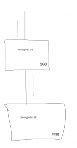

Fråga: Mailinception - mail i mail

    I princip borde det bara vara att ställa in vidarebefordring av mailen från [email protected] till [email protected]. Samt att man i mailprogrammet som man använder för att sköta mailen för [email protected] ställer man in [email protected] som avsändare.

    Om du ställer in vidarebefordring av alla mail från det första kontot så kommer alla mail att skickas vidare direkt utan att påverka lagringsutrymmet där. Så lagringsutrymme behövs bara på det andra kontot.
    Som @N6290@N6290 säger så gäller det från när man gör vidarebefordringen. Gamla mail skickas inte över automatiskt. De får man flytta över på annat sätt om man vill det.

    Jaha okej, det känns ju som en enkel fix iaf. Så jag bara vidarebefordrar alla mina mail till Bertil och försöker hitta något sätt att maila som Adam från Bertil eller hur? :)
