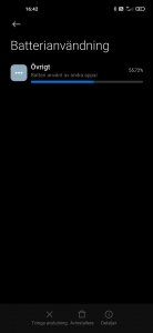

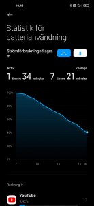

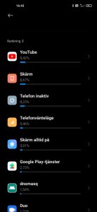

    Hej! Har ganska dålig batteritid på min Mi 10 och kollar jag på batteristatistiken kan ”övrigt” stå för 30-50 % av konsumtionen. Det går inte att titta närmare på vad som gömmer sig under övrigt.
    Några idéer på hur jag kommer vidare och isolerar problemet?

    En sak som kan dra mer ström än man tror är täckningen. Ser ut som om du har halvdålig täckning. Det kan göra mer än man tror att ha halvdålig täckning

    hur mycket drar den över natten?

    Gör en fabriksåterställning. Brukar ofta lösa problem med onormal strömförbrukning.

    Jag laddade ned samma uppdatering som jag redan hade och installerade om den och det verkar ha löst problemet.
