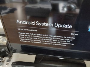

    Finns en beta uppdatering till Mi Box S på Android 9.0 Pie som släpptes nyligen med följande bugg fixar:
    • Chromecast fungerar ej
    • Hulu-appen fryser vid uppspelning av material
    • H264 avkodningsfel
    • Bluetooth ljud ej i synk med video
    • HDMI kompatibilitet
    • Poppande ljud ur externa högtalare när Mi Boxen är i viloläge
    • Virtuella tangentbordet (Gboard) fungerar ej om du har en USB-dongle för externt tangentbord inkopplat
    • Systemet ej stabilt efter viloläge
    • Utökat stöd för mer Wi-Fi kanaler i vissa regioner
    • Fix för HDMI-CEC
    Är ni inte med i beta-programmet, så hör av er. Kan skicka uppdateringsfilen som ni sedan lägger över på en USB-sticka och flashar uppdateringen manuellt.

  12. marvinorman
    marvinorman Kid Droid Medlem
    29 maj 2015
    65
    25
    Nej, den var inte illa :)
    Många av problemen från den offentliga Pie-releasen blev faktiskt fixade i denna beta-uppdateringen.
    Men det är fortfarande lite strul med några grejer.
    • Bluetooth högtalare/hörlurar synkar nu ljudet med videon korrekt, men lurarna tappar anslutningen till Mi Boxen varje 5 minuter, och du behöver manuellt gå in och återansluta igen.
    • Spela upp filmer i Plex blev trasigt i denna beta-uppdateringen, men det går att lösa genom att bocka av "Enable new video player" i inställningarna.
    • Fortfarande dåligt stöd för de övre Wi-Fi kanalerna, men detta problemet finns i Oreo också. Problemet är att ibland när du väcker Mi Boxen från viloläge, så möts du av en ruta som talar om att boxen tappat nätverksanslutning, och du får manuellt gå in och återansluta. Detta löser man dock med att låsa routern på en Wi-Fi kanal mellan 1-12 på 2,4 Ghz bandet eller 34-48 om du ansluter till 5 Ghz bandet.
    Utöver ovanstående, så fungerar allt annat faktiskt riktigt bra. Jag skulle ge det några beta uppdateringar till, så kan det nog bli en stabil Pie-release inom kort.

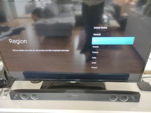

  14. dalton
    27 jan 2010
    4 189
    1 600
    Oneplus nord
    Oneplus nord
    Hmmm vad skall man välja här? Sverige finns inte med. Frankrike är väl närmast. Eller Polen.
    Tog Tyskland.
  15. marvinorman
    29 maj 2015
    65
    25
    Det är till för att automatiskt få sitt lokala språk och utbud på vissa appar och tjänster. Jag valde Tyskland, men det kvittar vad man väljer då du ändå får lokaliserade tjänster baserat på din IP-adress.
    dalton gillar detta.

    Är uppdateringen ute skarpt nu?
  18. dalton
    27 jan 2010
    4 189
    1 600
    Oneplus nord
    Oneplus nord
    Tror det, jag är inte med i beta. Fick samma. Iallafall så står det nästan samma i change log. Men det är väl bäst att en expert svarar.
  19. marvinorman
    29 maj 2015
    65
    25
    Ja, beta uppdateringen som jag nämnde ovan är nu släppt som en public release för alla :)
    edvinnn, dalton och bernard gillar detta.
