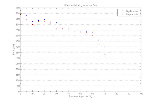

    Jag gjorde en liknande undersökning för min ZTE Blade, jämför gärna om det är intressant.
    Ström vid laddning i Nätadapterläge.
    Utrustning:
    Spänningsaggregat inställt på 5,00 volts spänning.
    Amperemeter som mäter strömmen in i telefonen vid laddning.
    Observera att jag inte kan upptäcka strömspikar med mina instrument. Det jag läser av är ett sorts medelvärde över kort tid, det är svårt utifrån dessa mätningar att precisera exakt hur batteriet laddas. Observera också att detta är bara en enda mätserie och att värdena förmodligen varierar en del från gång till gång och för den delen också mellan olika Nexus One-telefoner.
    Kod:
    [B]Kapacitet	Ström (mA)[/B]
    0%              690 - 712
    5%              648 - 680
    10%             600 - 628
    15%             625 - 636
    20%             630 - 643
    25%             614 - 622
    30%             560 - 617
    35%             560 - 568
    40%             552 - 560
    45%             534 - 542
    50%             526 - 535
    55%             530 - 536
    60%             504 - 531
    65%             426 - 458
    70%             330 - 400
    75%
    80%
    85%
    90%
    95%
    100%            150 - 300
    Efter kapaciteten passerat 70% lämnade jag försöksuppställningen några minuter, när jag kom tillbaka var det plötsligt 100%. Jag misstänker att något är felkalibrerat i min telefon. Dock märker jag inga stora hopp vid användning. Nåväl, ha i åtanke att 70% här kan vara närmare 100%
    En annan sak som jag märkte är att det går åt mer ström om skärmen är på och/eller om telefonen används till något. Detta är förmodligen för att kompensera så att batteriet laddas lika mycket trots att telefonen används. Det finns dock begränsningar. Mina mätningar är gjorda med skärmen på eftersom jag var tvungen att läsa av statusen på batteriet. Notera att variationerna i ström för varje mättillfälle kan delvis ha att göra med att telefonen gör saker under tiden.
    En slutsats man möjligen kan dra av detta är att en laddare som kan leverera 750mA borde räcka för att ladda Nexus One snabbast möjligt.
    Jag kanske kompletterar senare med fler mätningar. Nämn gärna ifall det är intressant.
