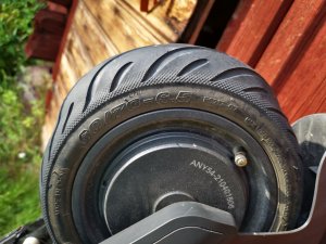

    Behöver byta bakdäck på en Inmotion S1 efter 21 mil. Tydligen ska G30 max däcket passa. Någon som har tips på varifrån man kan köpa? Även tips på var i Stockholm man kan få hjälp att byta.

    21 mil det låter inte långt vad hände med däcket?

    Separerade så det blev en stor bula. Vanligt på dessa.
