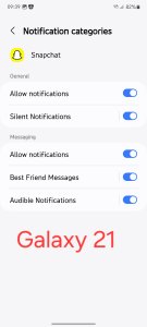

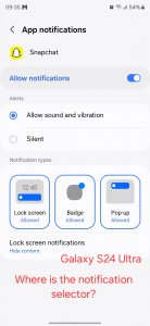

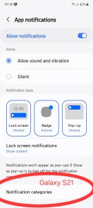

    Är det bara jag eller flera som har problem med "Notification Category" där man inte kan ändra notifikationerna i apparna?
    I min gamla Galaxy S21 med OneUi 6 så finns den funktionen men i Galaxy S24 Ultra med OneUi 6.1 har hela "Notification Category" försvunnit..
    Se bilderna från Galaxy S21 och Galaxy S24 Ultra..

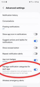

    är detta påslaget?
    Note: To access Notification categories in the messaging app, make sure that Manage notification categories for each app is turned on. To do this, go to Settings > Notifications > Advanced Settings and turn on Manage notification categories for each app.

    Jag hittade det innan jag skriver till dig och vilken idioti att inte ha den påslagen från början!

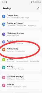

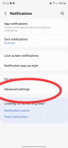

    Riktigt uselt av Samsung att stänga av Notification Category per default och baka in inställningen i under menyer..
