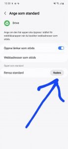

  11. 220volt
    7.659
    9.616
    Xiaomi 15
    Xiaomi 15
    Långtryck på ikonen, tryck på utropstecknet, ange som standard och sedan på radera
    Efter det får man valet att ange vilken app man vill ska vara standard för ex pdf
    cjb gillar detta.
  12. cjb
    cjb Professional Droid Medlem
    7 januari 2011
    2.440
    1.277
    Galaxy S25 Ultra
    Galaxy S25 Ultra
    Galaxy S23+
    Nu hittade jag hur man rensar standard app, Inställningar > appar > välj standardappar > öppna länkar.
    Där letar du upp den app som är standard (just nu) för t.ex. pdf, klicka på den så kommer alternativet "rensa standard" upp.
    Nästa gång du öppnar en pdf får du möjlighet att välja ny standard app.
    Det som kan vara lite förvirrande är att man inte går via den fil som skall öppnas utan via den app som för tillfället är standard, blir lite tvärtemot det man är van vid på PC.
    Alternativet att rensa standard syns endast om appen är standard för någon filtyp.
