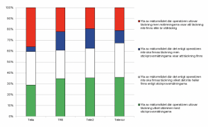

    PTS har för ett tag sedan presenterat en rapport där de har genomfört stickpruvsmätningar på olika platser i landet och jämfört det med operatörernas täckningskartor. Vad de har hittat är att alla operatörer har skillnader mellan angiven och uppmätt täckning - men att Telia är den operatör med störst variation.
    Stickprovsmätningar av mobiltäckning under 2022 PTS-ER-2022:24
    Utifrån detta går det att se:
    Telias karta stämmer till 60%. Tres stämmer till 61%. Tele2s till 63% och Telenors till 68%. Detta är ju då i de områden som PTS testat. Hela mätförfarandet finns i fullständiga rapporten som är länkad ovan.

    Intressant att de planerade så dåligt att de inte kunde mäta pga snön.
    Men verkar som Telia behöver justera sin beräkningsmodell

    Vad det inte tele2 som hade täckning en massa omriden i Stockholm som sen plötsligt försvann eller blev mycket mindre?

    Jo, dock 5G vet ej om de mätt 5G. Denna mätning har gjorts under 2022 och jag har för mig att Tele2 ändrade beräkningsmodellen för 5G under förra året

    Alla verkar ju ha rätt ärliga avsikter i alla fall. Tele2 har ju t.ex. ungefär lika många områden som har täckning fast de inte ”ska” ha som områden som ”ska” ha, men saknar.
    En annan sak om den röda stapeln hade varit väldigt stor.

    Det är väl Telias som är en stor skillnad mellan röd och blå, dvs ska ha som saknar vs ska ha som finns
