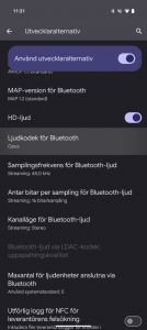

    Testa kanske stänga av rumsbaserat ljud i inställningarna för Pixel Buds. Gör det någon skillnad?
    Du kan annars prova aktivera utvecklarinställningarna i Android (ligger under System->Utvecklarinställningar efter du aktiverat dem) och sedan växla ljudkodek från AAC till Opus eller vice versa, och se om det gör skillnad. Fungerar inte det kan du testa inaktivera "HD-ljud".
    Men du kan också testa att göra en "factory reset" på hörlurarna, och se om det hjälper. Brukar vara bäst att börja med den proceduren.
