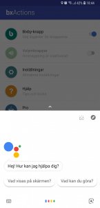

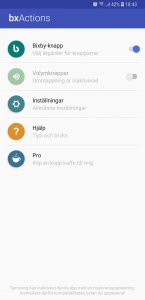

    2B. Installera bxActions och starta Assistant med Bixby-knappen
    Installera bxActions för att mappa om Bixby-knappen till Assistant. OBS! Tjänsten "Bixby Voice" _måste_ vara aktiverad för att bxActions skall fungera (är aktiverad som standard om du inte manuellt inaktiverat den via Package Disabler).

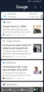

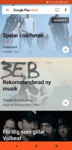

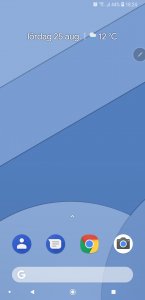

    3. Byt till en launcher/hemskärm med Google Now/Feeds-stöd
    Jag kommer att tipsa om två launchers nedan. Det finns fler att välja på, men dessa har stöd för "Google Now/Feeds" (Det vill säga den dedikerade Google-hemskärmen som följer med på bla. Pixel-telefonerna och som visar nyheter, väder etc).
    OBS! Du kan ändra launcher när som helst genom att söka efter "Standardappar" i inställningarna och sedan välja "Hemskärm".

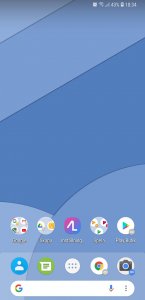

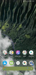

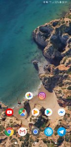

    A: Rootless Pixel Launcher (Gratis)
    Rootless pixel launcher är en modifierad version av Googles Pixel-launcher. Den har inte så många inställningsmöjligheter, men väger in på knappt 2MB och är mycket snabb.

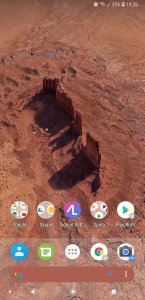

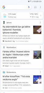

    B: Action Launcher: Pixel Edition (Pro-versionen, som ger Google Now-stöd, kostar 45kr)
    För att få in Google Now/Feeds på hemskärmen behövs tillägget "Action Launcher Google Plugin".
    Action Launcher Pixel-edition är som namnet antyder en launcher utvecklad för att efterlikna Pixel Launcher så mycket som möjligt, men ger samtidigt en enorm mängd inställningsmöjligheter. Vill man ha möjlighet att finputsa och finjustera hemskärmen rekommenderas Action Launcher före Rootless Pixel Launcher.

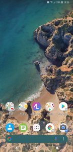

    5. Pixel "Live Wallaper"
    I följande tråd på XDA finns APK-filerna för de live wallpapers som följer med Pixel 2.

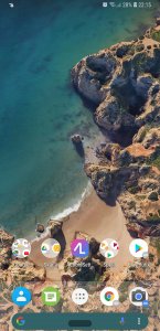

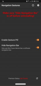

    6. Svepgester / ersätt navbar
    Genom XDA Navigation gestures är det möjligt att byta ut navigeringsfältet mot en svepbaserad lösning liknande den i Pixel Launcher.
    OBS! För att dölja navbar helt behöver appen ges tillstånd genom ADB.
    1. Aktivera utvecklarläget och aktivera "USB-felsökning"
    2. Hämta hem drivrutinerna för ADB och packa upp dem till en katalog. Anslut telefonen och se om du kan hitta telefonen i enhetshanteraren. Är enheten hittad som "okänd enhet" kan du välja att manuellt installera drivrutinerna och peka till katalogen där du packade upp dem - annars bör det fungera utan åtgärd.
    3. Hämta hem ADB-filerna och packa upp dem till en katalog.
    4. Starta kommandoprompten och bläddra till katalogen där adb.exe-filen ligger.
    5. Kör kommandot nedan - får du inget felmeddelande har det fungerat:
    Kod:
    adb shell pm grant com.xda.nobar android.permission.WRITE_SECURE_SETTINGS
    (7. Spejsa till det med "Navbar Apps")
    Navbar apps gör det möjligt att få en navbar som ändrar färg för att matcha aktuell app. Det går även att manuellt konfigurera färg på appbasis eller sätta en statisk färg. Kika på appens inställningar för mer info. OBS! Navbar apps är av uppenbara skäl inte kompatibel med steg 6 ovan.
    Nackdelar & buggar:
    • Assistant kan inte startas bakom låsskärmen genom Bixby-knappen
    • Bixby-knappen ger ifrån sig ett notisljud när man trycker på den som ej går att stänga av. (Ej tittat på rootless-lösning ännu)

  3. psp123
    4 214
    5 039
    Bra guide!
    När det gäller svepgester så har jag testat väldigt mycket på min Note8 och jag föredrar definitivt https://play.google.com/store/apps/details?id=com.ivianuu.oneplusgestures&hl=en_US framför xda Gestures som tyvärr är ganska buggigt.
    För att bli av med navbaren: https://play.google.com/store/apps/details?id=com.ivianuu.hidenavbar&hl=en_US
    Allra bäst är nog Samsung egna One Hand Operation+ for finns med i Good Lock: [APP][8.0+][V2.0][BADLOCK][GOODLOCK LAUNCHER FOR ALL Tw OREO DEVICES]UPDATED 24/06/18
    Dessa liknar dock inte Pixel-telefonernas svepgester så mycket så detta inlägg kanske var opassande.
    kissidor, Kristy och bernard gillar detta.
  4. bernard
    40 763
    44 765
    Pixel 7 Pro+iPhone 13 mini
    Ja - XDA-svepgestappen är lite långsam för närvarande. Jag skall testa OnePlus-appen också, och lägger till den om den fungerar bra. Fint tips.
    Goodlock är så klart en trevlig launcher med, men som du säger är Pixel-feelingen i fokus :)

    Bra guide. Har kört med xda gestures men testar oneplus och tycker än så länge att den är snabbare och känns mer responsiv. Har även försökt med pixels livenwallpapers förr men inte lyckats. Nu gick det galant. Tack för hjälpen.

    Efter att ha haft Oneplus 6 ett tag så är jag så van med gestures. Är det enda alternativet att ta bort navigationsbaren och ersätta med svepgester att köra guiden här genom dator alltså? Eller har någon hittat något annat sätt så man direkt kan göra genom telefonen? Är inte så hemma med ADB och vågar inte riktigt ge mig på det.
    Edit: inser nu när jag läst ordentligt och kollat lite youtube att det inte var så krångligt som jag trodde:) Ska fixa det ikväll efter jobbet.

    Den ger gester men vad jag har förstått så kan du inte permanent ta bort navigationsbaren.
    R3b0rn och EricG gillar detta.

    Oneplus Gestures är helt klart bästa gestures-alternativet för Android, finns i Play store. Tycker att Pixel-implementationen är meningslös, det är knappt smidigare än knappraden (som dessutom är kvar till stor del).

    Ja jag gillade faktiskt Oneplus variant väldigt mycket även fast jag inte testat något annat än iphone. Men visst går det att köra oneplus variant tillsammans med XDA efter att man tagit bort navbaren genom ADB?

    Ja, du kan köra bägge samtidigt, de bör egentligen inte krocka. Om du vill kan du ju flytta upp XDA-knappen om den kommer för tätt inpå OnePlus-touch-området, men med tanke på hur ryckig och lite halvbuggig XDA-appen är så är det nog inte att rekommendera.
    Jag tror nästan att jag själv föredrar XDA-lösningen, men den behöver nog optimeras en hel del. Är som sagt långsam och rätt ryckig. OnePlus har inget lagg alls.
    Ompan gillar detta.

    Jag laddade ner Oneplus variant och den kunde jag köra på Noten fast då syntes nu navbaren fortfarande såklart. Men jag tänker att den borde väl kunna manövrera ut XDAs genom att man gömmer knappen och inte lägger in några kommandon? Eller tänker jag galet?
